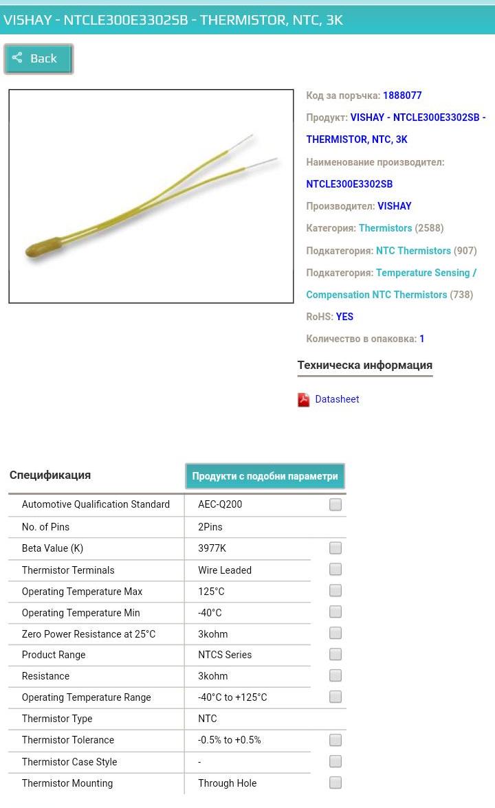

Вам нужен этот термистор или аналогичный:
VISHAY
NTCLE300E3302SB NTC 3K
    0 градусов -9776 ом
+20 градусов -3746 ом
+40 градусов -1599 ом

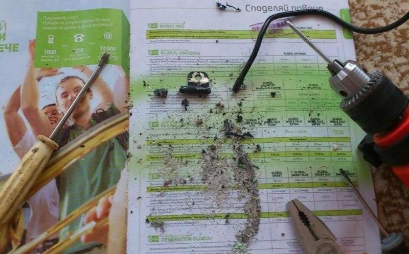

Обрежьте кабель к металлическому корпусу.Дрель металлической трубки.

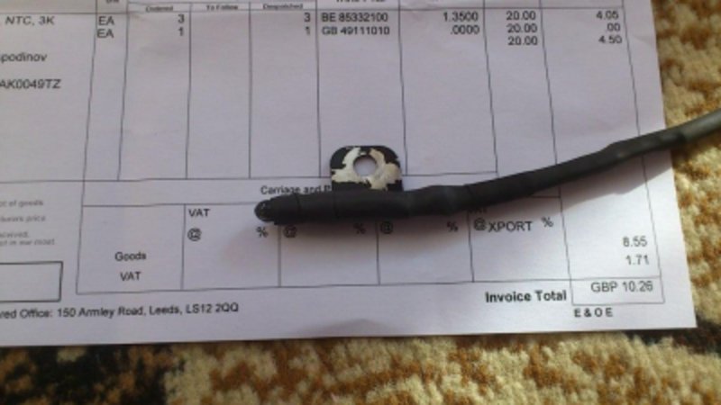

Пайку кабеля термистора.Вставив термоусадочную изоляцию, которые припаяны.

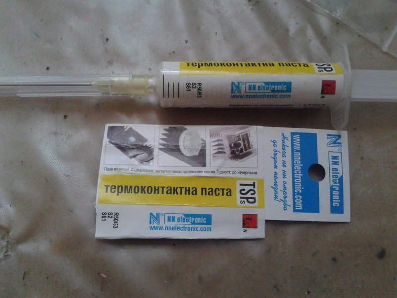

Помещенный термопасты.
Помещенный термистор.
Если вам нужно больше термопасты.

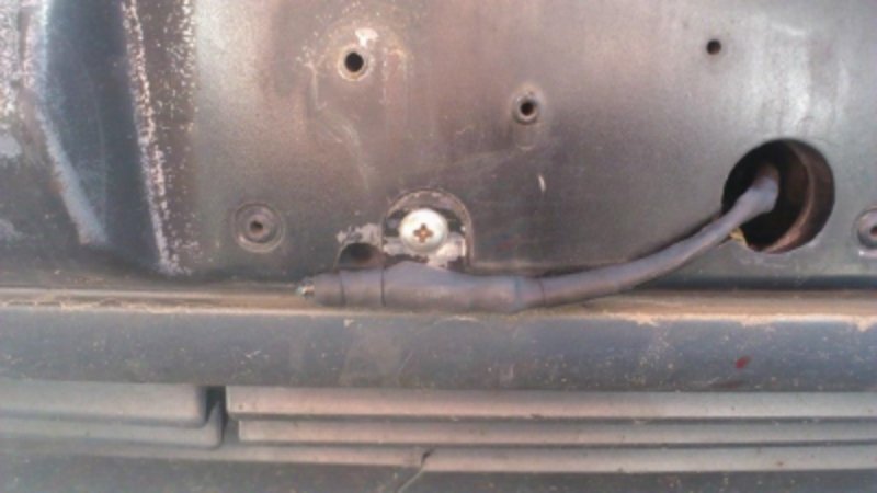

Положите силикон.Подождите, пока она высохнет.Поместите Bishop W962.
Установите датчик.

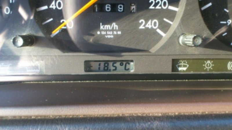

Это конечный результат.
Он отлично работает.
