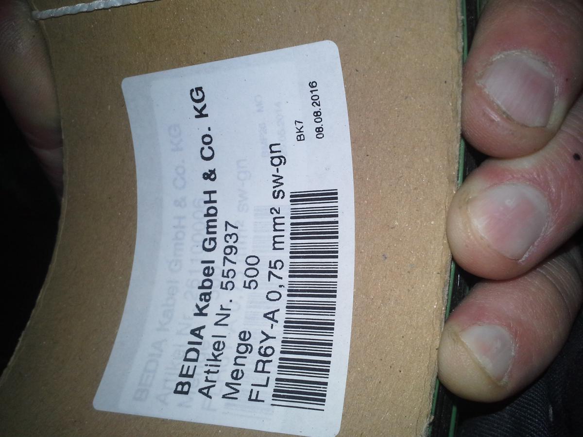

экологичвская изоляция проводов.....какая маркировка ?

Отправлено 18 April 2017 - 18:17
ТОО специлизируется на изготовлении кабельных кос ,к изготовлению компонентов они имеет мало общего ,кроме громких заявлений на сайте
даже те у кого моя фирма закупает кабель -не являются его изготовителем
http://www.bedia-kab...nload&args[0]=0
http://www.nktcables...6Y DS EN DE.pdf
http://www.automobil...t/PDF/FLR6Y.pdf
вот такая маркировка меня и интересовала
