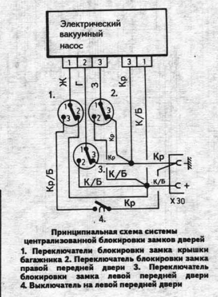

схема сигнализации осталась?
вот точки gmsforuma
и пдф от установски сигнализации
http://www.furi-dori... Body/10017.pdf

Этой схемкой пользоваться опасно.
Здесь Кр - коричневый, масса, не дай бог подумать, что это красный +.
Плюс здесь К/б - красн/бел.
4 - не выключатель двери, а микровыключатель на замке зажигания и коммутирует он не цепь багажника, а цепь правой двери.
Есть же норм схема http://www.oldmerin....ds&showfile=939(стр.141-145),  есть и в цвете:

по  DIN  вавтомобилестоеении Коричневый масса,коричневый с цветом коммутируемый минус.
 для меня с этим проблем нету.
только не всексожалению используют тот DIN
схемы мерцедеса вообщето такой же шлак ,как и схемы байрише морор верке :smoke:
