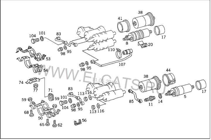

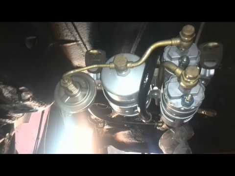

Подскажите нужна схема подключения второго бензанасоса на 124 сарае,у меня его отключали,хочу вернуть в былой вид.

Отправлено 11 May 2017 - 15:31
как то так

на сарае он отдельно висит перед баком поперек.
