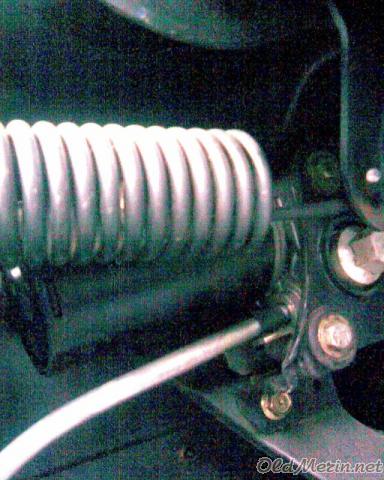

Вот дошли руки до люка, он с покупки ниразу не открывался.
Ток на моторчик поступает. Моторчик ревет правда тока в одном поожении кнопки, да и не ревет а скорее гудит. Люк при этом не движется.
По этим прзнакам можно сдеать вывод о состоянии моторчика? Еси да то какой?
Как отсоеденить тросик от моторчика? Просто есть подозрение на обрыв тросика.
Вообще какой алоритм действий в таком случае.
Моторчик выгядит так:

Открутите мотор, на вашем снимке около пружины два болта, снимите боковую крышку и увидите там нехитрую червячную передачу которая тянет/толкает привод (трос) похожий на армейскую складную антенну от портативной радиостанции.
В моем случае причиной неисправности была съеденая шестерня на двигателе.
Крышку снял, под ней шестерня, но тросик проходит с внутренней стороны. То есть, как его достать, я так и нерозобрася. Вроде надо шестерню снимать, но как это сделать я непонял. :confused:
