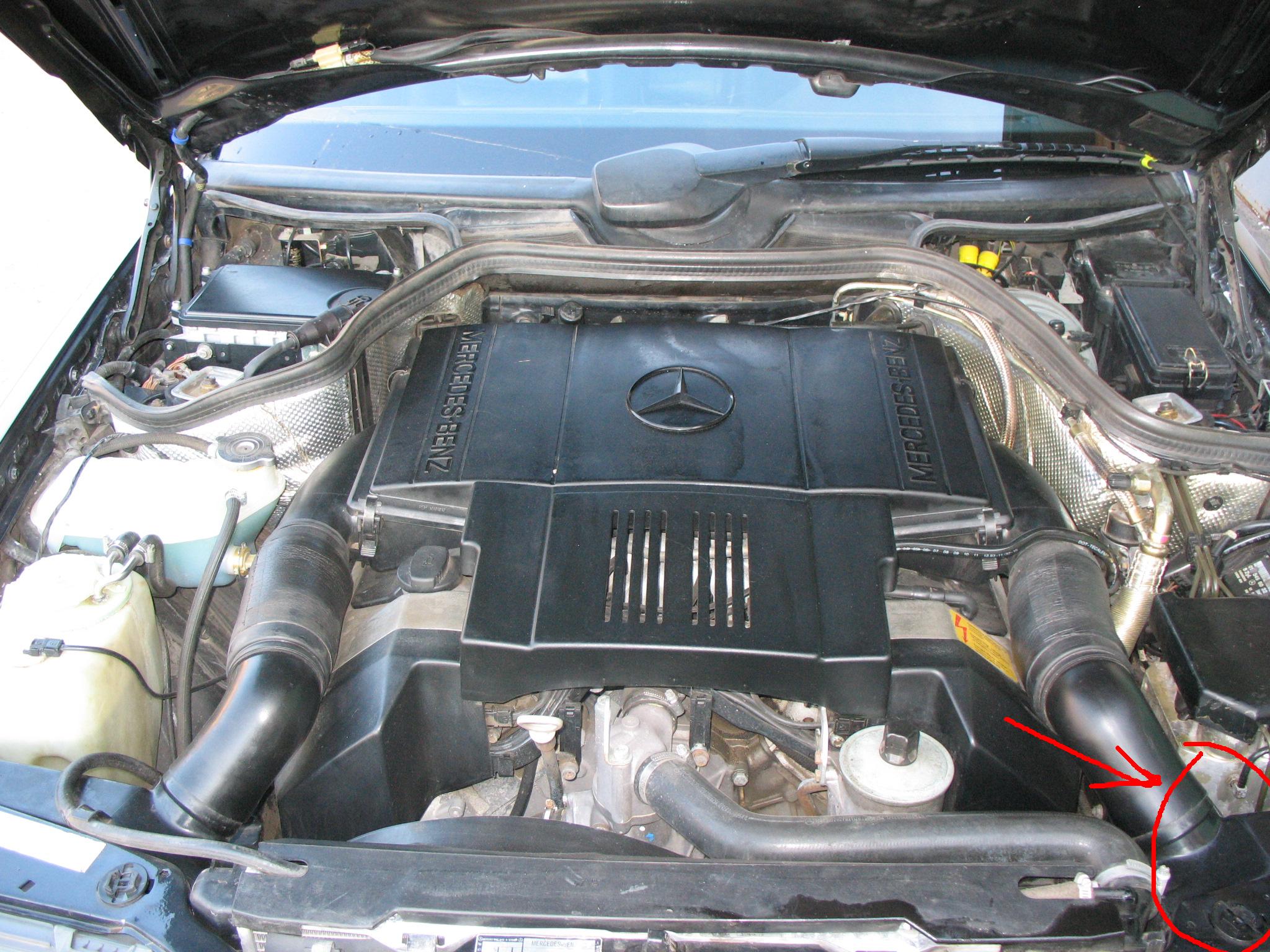

Отправлено 14 September 2007 - 23:06
Лямбда стоит в глушителе.
На картинке, видимо, ДМРВ (датчик массового расхода воздуха).
#5
#6
Отправлено 15 September 2007 - 11:26
а как это сделать?эта даччег тимпиратуры всасываемого воздуха. А расходомер каг абычна в раёне дроссельной заслонги. Лямбда-зонд, он жэ кислородный даччег торчит в выхлопной трубе. Прежде чем менять его, нада убедицца, што до ниво даходит нопрежение падогрева.
