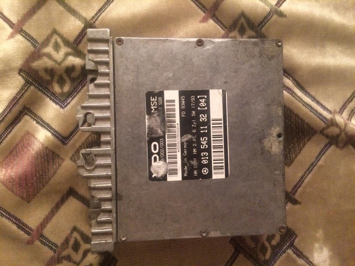

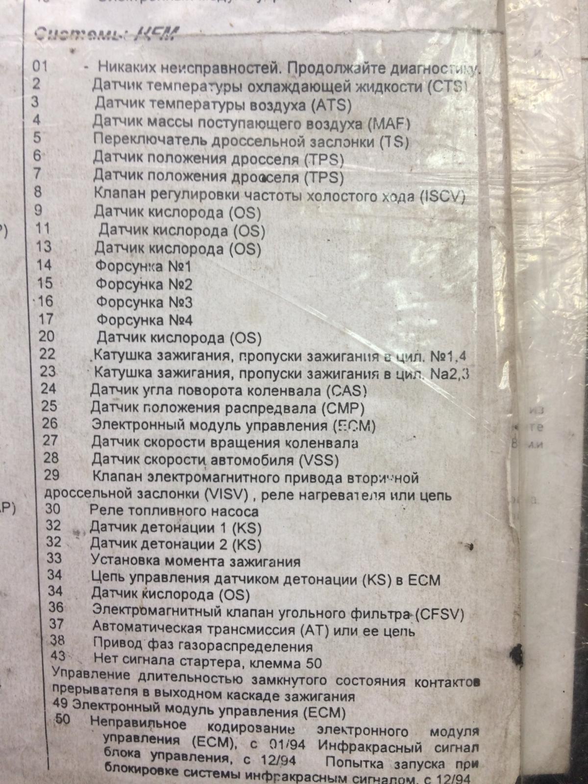

Доброго времени суток! Машина у меня w124 2.8 механника, без круиза, без кондера,1994 г. в.Проблема следующая, ХХ держит 1300-1400 и нет прогревочных оборотов, релеперегрузки перепаял , проводку перебрал, ДМРВ заведомо рабочий ставил, датчик температуры ставил, дроссель снимал стопорный болт подкрутил чтобы меньше было оборотов .Делал диагностику диодом выдает ошибки 6.7.11.26.49 что можете посоветовать в этой проблеме?
