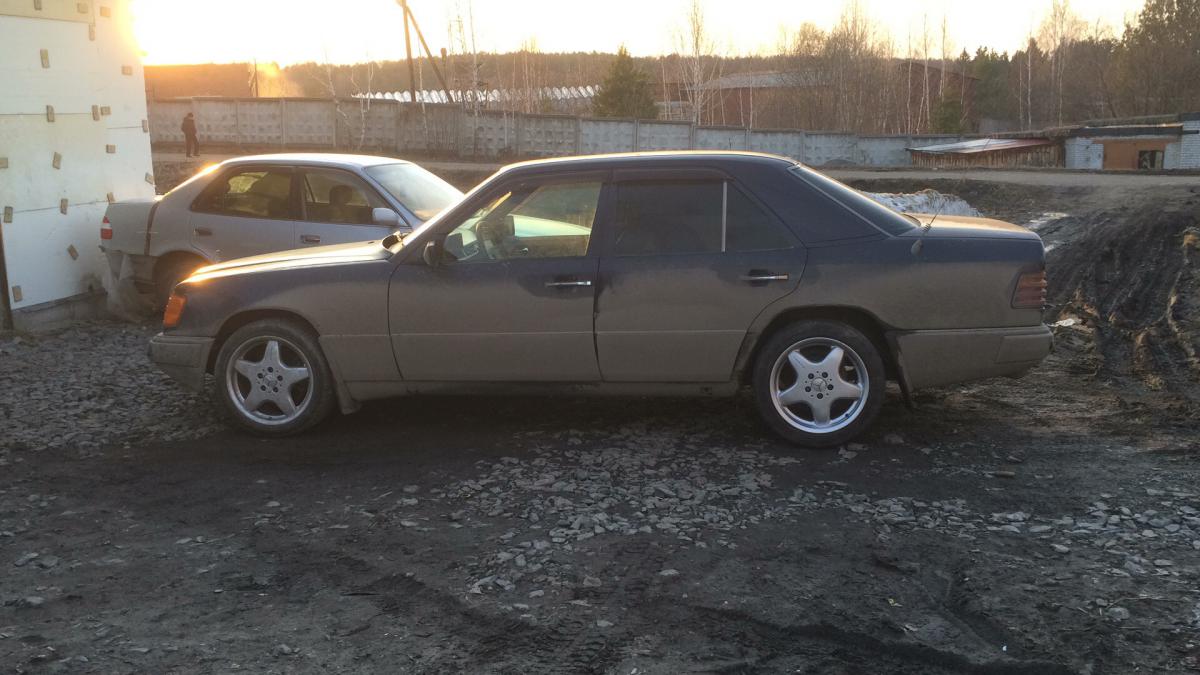

всем привет,ездил на R15зимних,все ок даже с недочетами по подвески,поставил R17 пер.8*17ет35 резина 225*45*17,зад 9*17ет30 резина 235*45*17,и стал ощущать как будто машина не управляемая и не слушает руль постоянно приходиться крепко держать и прыгает из колеи а на кочках такое ощущение что калеса в разные стороны смотрят и талкают машину справа на лево,что можете посоветовать,

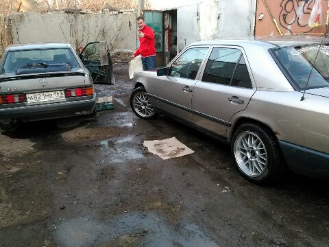

+1 за сход-развал,сам борюсь с колеей,завтра поеду делать) резина 225/235*45*17 диски 8/9J,правда вылет и перед и зад одинаков ET38
W124 300Е МТ M104 Swap
C124 E300 AT M103 SportLine

PZk1rh8gJ9Q.jpgdtmxhUzREbQ.jpgпо ссылке толком непонятно,любое неправильное соотношение параметров=доработка арок. на фото: зад 9J резина 255!!!/40/17,перед 8J резина 235/45/17 ЕТ38,никаких доработок арок не проводилось,зад лежал на отбойниках (430кг плитки в багажнике),нигде ничего не задевало
