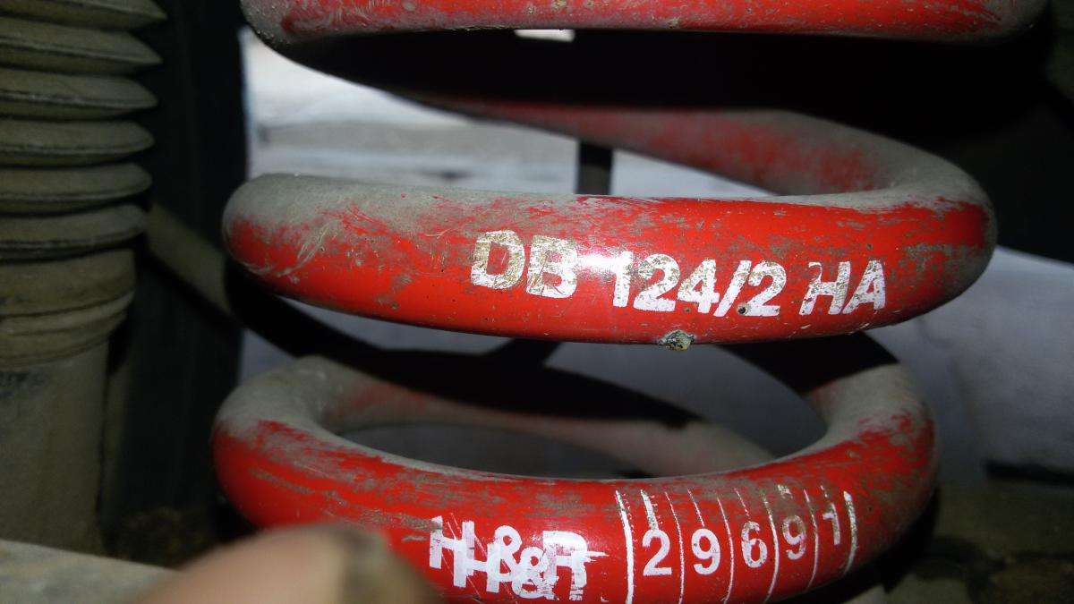

Собственно весь вопрос в заголовке, стоят у меня сзади на универсале. Соответствуют ли они универсалу?
Сообщение отредактировал Putniksev: 24 April 2017 - 21:52
#2 ОФФЛАЙН   e300
e300
  • Cообщений: 1757
  • Город:Владимир
Отправлено 24 April 2017 - 21:59
по номеру сарайные

Я читал что эта фирма делает тюнинговые. Подозреваю что это спорт и они пожестче.
#4 ОФФЛАЙН   sheremet
  • Cообщений: 24785
Отправлено 25 April 2017 - 00:19
под "по жёстче" пружины должны стоять "по жёстче" аморты. штатные могут испортиться...

У меня подкачка. Короче, я уже совсем запутался. Начну все сначала. И так, дано:
1. Пружины на фото.
2. Яйца фэби, целые, проверял.
3. Подкачка работает, сухо, не текут, шаровые не стучат.
Вопрос:
Почему при пустой машине на неровной дороге жопа жёстко и громко работает? Груженая мягко идет.
Вчера краном чуть опустил задок, стало сильнее гупать.
Куда копать?
Может так быть из за этих пружин?
Амморты работают только как гидро поршень, или еще гасят колебания?
Явидел такие разобранные, и не увидел ничего что отвечает за колебания.
#6 ОФФЛАЙН   Tyler
Tyler
  • Cообщений: 397
Отправлено 26 April 2017 - 00:17
это жесткие пружины с 30mm занижением. хотите мягкости ставьте штатные. амморты с подкачкой выполняют все функции аммортизаторов в полном объеме.

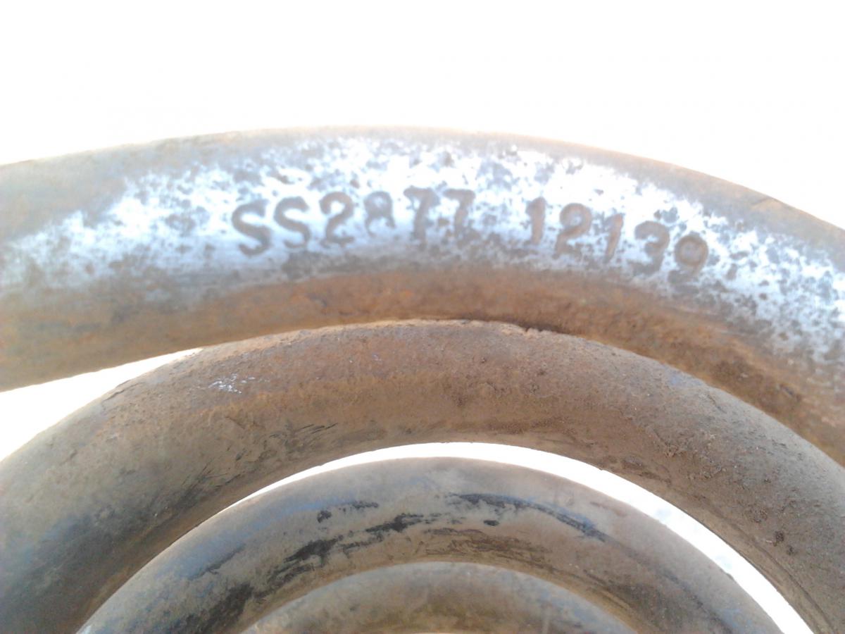

#8 ОФФЛАЙН   Соратник
Соратник
  • Cообщений: 717
  • Город:Киев
    124 300D Sарайко
Отправлено 25 June 2017 - 00:26

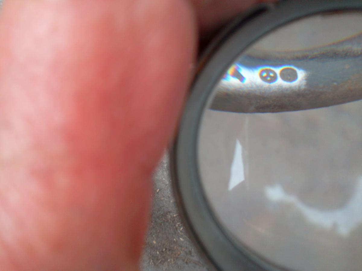

Чтобы не плодить похожие темы,просьба такая же-помогите опознать  производителя пружины SS 2877 12139 .Стояла на 124 сарайке 3л дизель. Гугл отсылает к индусам  https://dir.indiamar...el-springs.html
Но там* темный* лес)).
#9 ОФФЛАЙН   КИРША
КИРША
  • Cообщений: 1728
  • Город:Запорожье
Отправлено 07 July 2017 - 19:36
Фото0492.jpg Чтобы не плодить похожие темы,просьба такая же-помогите опознать  производителя пружины SS 2877 12139 .Стояла на 124 сарайке 3л дизель. Гугл отсылает к индусам  https://dir.indiamar...el-springs.html
то что это не оригинал так это факт нет выбитого знака мерседес
Сообщение отредактировал КИРША: 07 July 2017 - 19:39
#10 ОФФЛАЙН   Соратник
Соратник
  • Cообщений: 717
  • Город:Киев
    124 300D Sарайко
Отправлено 07 July 2017 - 22:46
Принято,почистим дальше.Пружинами я был доволен и особенно понял ,когда поставил другие.

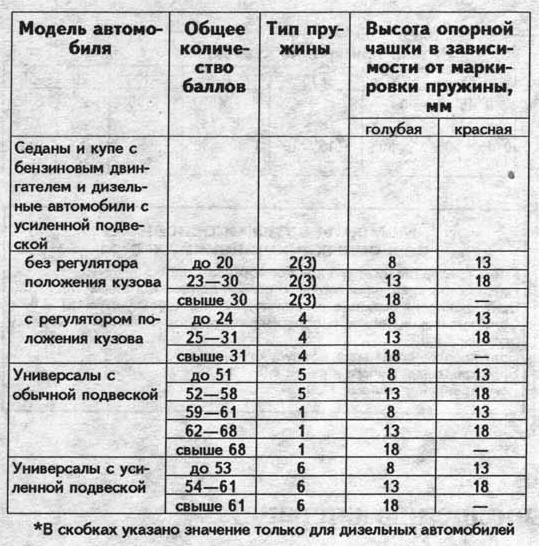

#11 ОФФЛАЙН   Putniksev
Putniksev
  • Cообщений: 229
  • Город:Севастополь
    S 124
Отправлено 03 February 2018 - 14:54
И так, возвращаюсь опять к нашим баранам. Все стуки и грюки я устранил, стучали шаровые и грюкл бак. Купил новые пружины, но их наверно не правильно подобрали, жесткие.
http://www.oldmerin....opic=215748&hl=
Поставил обратно красные, чуть лучше, но все равно не то.

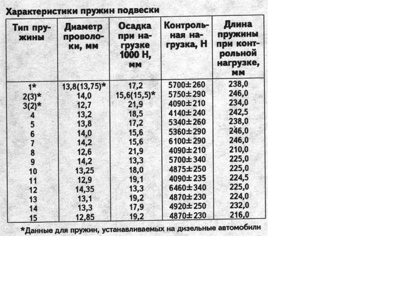

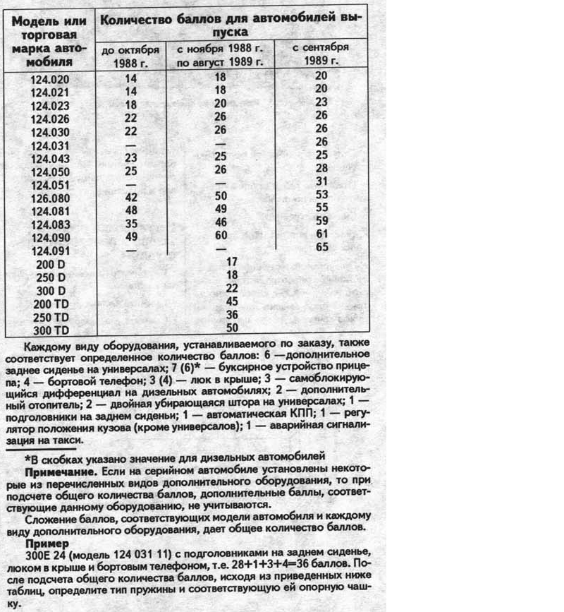

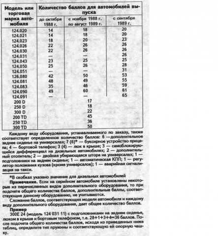

    Я считал так:
Так как форкопа нет, получилось 61 балл. По вину форкоп есть, тогда - 67 баллов
  Согласно таблице, это тип номер один, что с форкопом, что без

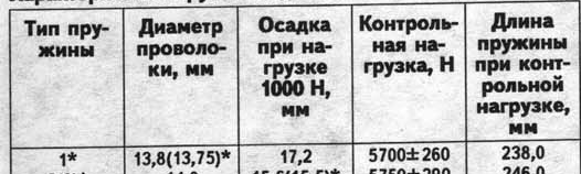

Тут нахожу параметры пружины
Моя пружина
И как ее найти в реале?
Я прав? Если нет, помогите правильно подобрать пружины.
И еще, был установлен кондей, не по вину. Думаю на задние пружины это не влияет.
#12 ОФФЛАЙН   alex37
alex37
  • Cообщений: 1876
  • Город:Иваново
    w124 2,0D WDB1241201B838923
Отправлено 03 February 2018 - 15:44
по вину, на ваш авто что в подписи, на зад 76 баллов
пружина с завода ставилась такая - 1243241104
#13 ОФФЛАЙН   Putniksev
Putniksev
  • Cообщений: 229
  • Город:Севастополь
    S 124
Отправлено 03 February 2018 - 19:40
Как вы 76 насчитали?
#14 ОФФЛАЙН   alex37
alex37
  • Cообщений: 1876
  • Город:Иваново
Отправлено 04 February 2018 - 11:55
программа EPC по кодам:
124193 - 60
550 - 7
412 - 3
211 - 3
541 - 2
420 - 1
расшифровка кодов , если не понятно тут - http://www.mercedes-catalog.by/vin/ok/
