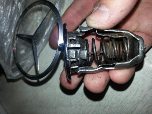

Приветствую,подскажите как поставить на место и куда ставить?Я в пазы пытаюсь засунуть 2 маленьких усика,но не получается.круг который на фото,не подшипник!20170427_031508.jpg

1) удалить фиксатор из нижнего ушка пружины
2) снять скобу
3) внутреннею скобу заправить
4) в нижнее ушко пружины вставить кусок провода длинного, подходящего диаметра
5) все это вставить в капот
6) концы провода продеть сквозь отверстие внешней скобы, скобу подвести к месту упора в решетку, все выставить
7) потянуть за концы провода, при этом поджимая внешнею скобу, кончик пружинки выйдет наружу, вставить фиксатор, удалить провод
всё)))
фиксатор можно заменить на шплинт или простой гвоздь, намного технологичней

по фото отсутствует штифт, который хромированную шляпку крепить. гужно подтянтуь и вставить, например третей рукой, или разобрать. ябы собрал как положено иустановил, у Леонидыча както очень сложно, мож он че заметил на фото, что я не вижу

Я все собрал дома,кроме нижнего фиксатора.У меня так пружина хорошо стоит.Подскажите пожалуйста как установить его на капот?Буду благодарен за подробный ответ и помощь.
2) снять скобу
всё)))

Фото собранного прицела в теме 1ые 2.

Я хочу узнать как поставить собранный ,теперь правильно значок,в решетку радиатора?

способ описал Леонидыч

...я делал так: закрепляем внешнюю скобу каг было потом вставляем и снизу под капотом отсоединяем эту скобу и она каг распорка удерживает. Может и не правильно, но у меня на дорестайле держится.

А как доожна быть внешняя скоба?Просто он не стоял у меня на машине.

у скобы есть два положения, в первом ставим, второе после поворота на 90 градусов, что и фиксирует её в решетке
