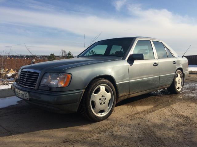

уважаемые мерсоводы, такая проблема: Купил авто на 17 дисках, резина 225х45.  Дороги уплыли, ездить невозможно, есть дикое желание переобуться в 16 колеса, дабы не убивать дальше подвеску и резину. Машина w 124 e 420-суппорта большие, не все 16 модели лезут(в багажнике бесполезная запаска на 16) Какие параметры дисков подойдут? Преимущественно ищу разноширокие. Хотелось бы обойтись без проставок. На авито нашел вариант, но сомневаюсь встанут-ли? Заранее спасибо.
оригинал Лоринзер пр-во Ronal модель D93
диаметр 16
ширина перед 7.5J зад 8J
вылет перед ЕТ35 зад ET32 за доплату есть оригинальные проставки
https://www.avito.ru...25_50_271514142
