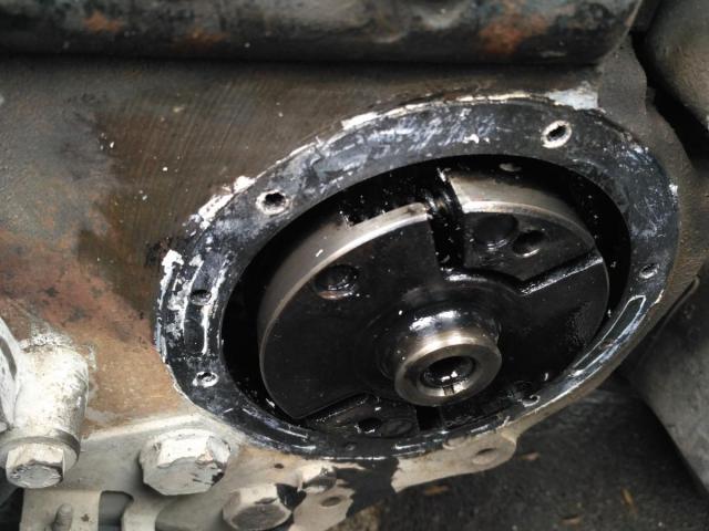

Сегодня вскрыл отсек с регулятором. Вроде всё на месте. Посмотрите, всё ли на фото так как должно(ну кроме того что я вакуум открутил) ? Даже и не знаю можно ли не правильно собрать этот узел, чтобы открывался в противоположную сторону?

там по другому не может быть там только пружина стирается тоньше становится я менял и нужно узнать длину штока в ставленую в пружину

Значит у меня всё нормально, ох уж эти горе советчики-дизелисты. Я и сам понимаю, что по другому машина не ехала бы ни как. А она вполне нормально перемещается.

единственное обрати внимание на износ пружин и центробежные ролики .я чуть поджал шайбу подложил всетаке время 37 лет на 617
