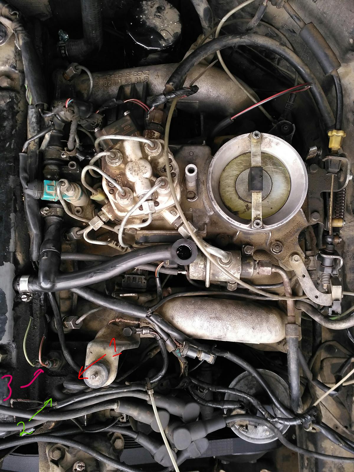

Ребят, борюсь с мерином, подскажите пожалуйста!
Цифры на картинке:
1 - куда ведет этот шланг
2 - куда ведет этот шланг
3 - все это хозяйство просто втыкается на соплях, контакты оборваны, я так понял это датчик ОЖ, не понятно где минус где плюс, как лечить??
Заранее всем огромное спасибо!

Отправлено 29 April 2017 - 00:43   Лучший Ответ
1 под дроссельную заслонку на сосок
2 в клапан идущий к адсорберу
3 долны быть фишки на дтож,минуса.плюса нет,один провод на эбу второй на комутатор

Отправлено 29 April 2017 - 10:32
Огромнейшее спасибо!
P.S под дроссельной 2 соска, интересно второй для чего?

Отправлено 29 April 2017 - 11:31
из второго соска тоже трубка идет на клапан к адсорберу
