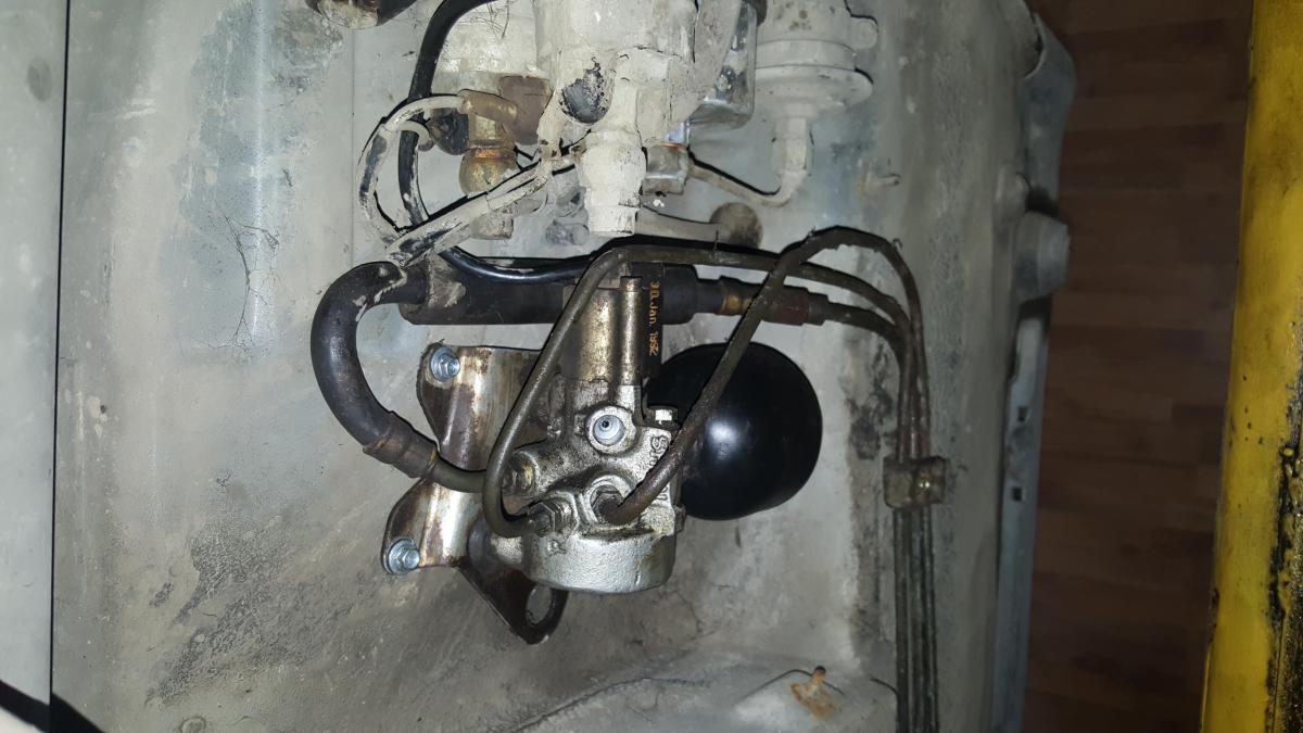

Прошу Makar26 и Андрей 48 пожалуйста сфотайте расположение яиц в седане?

вот https://www.drive2.r...30376152421683/
#13 ОФФЛАЙН   sharoff
sharoff
  • Cообщений: 37
  • Город:Алматы
Отправлено 14 May 2017 - 14:45
Спасибо за фото!!! посмотрю есть ли такие выемки под яйца у меня на седане.

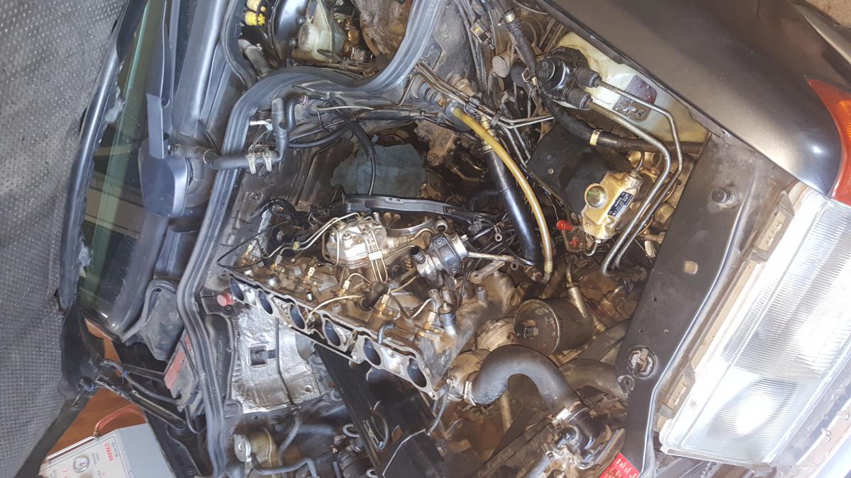

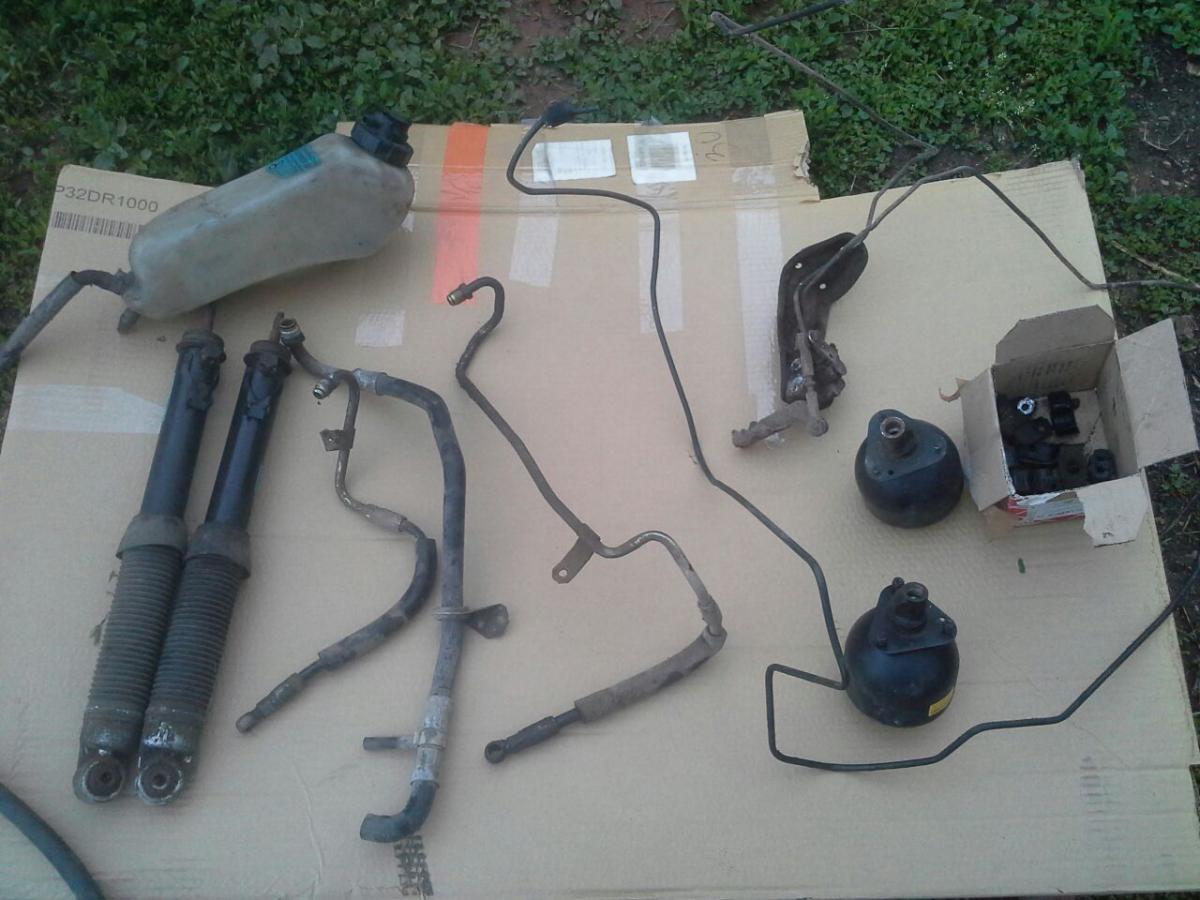

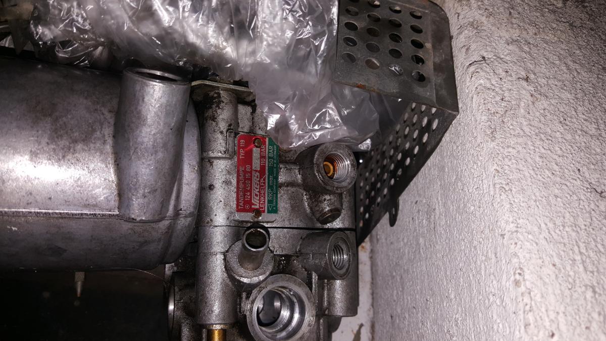

на данный момент проложены все трубки, установлен двухконтурный насос (пришлось менять все сальники и резинки), гидроклапан.
Система АSD запущена по малому кругу. Все работает.

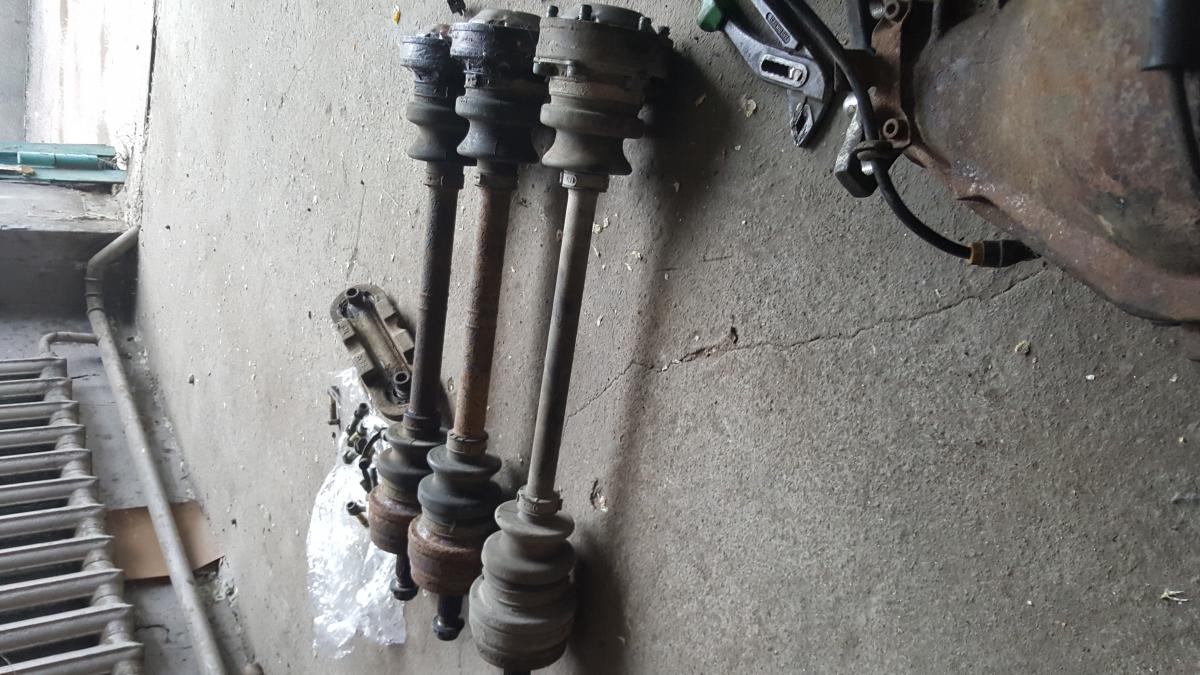

Скоро установка моста ASD с полуосями.
Набор гидроподвески в пути.
Подойдет ли родной кардан под мост с ASD? Хвостовик однозначно прийдется ставить от старого моста это я знаю точно а вот с длинной кардана как дела обстоят не понятно...

После установки своего хвостовика затяни с нужным моментом, а то будет вибрация. Так сказал Шеремет, когда я хотел менять редуктор.

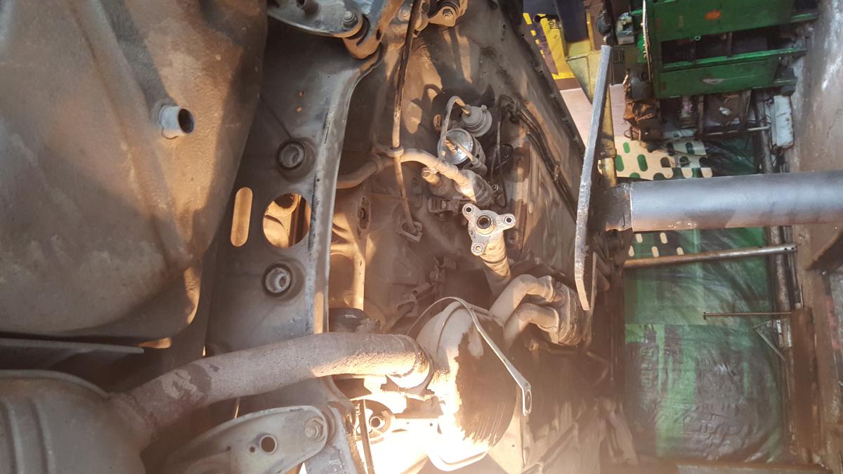

Отправлено 26 June 2017 - 19:58
На выходных установил мост с полуосями, прокачал систему.
Заменил сальник хвостовика.
Кардан оказался длиньше на 2 см но натянуть удалось и даже проехать около 20 км получилось, после чего подвесной подшипник приказал долго жить.
Завтра отдам в контору укорачивать и балансировать кардан и мнеять подшипник подвесной.
Вопрос знатокам ASD подавал питание на клапан включения системы на заведенную. давление на мост идет оч хорошее аж трубки шевелятся.
Но 100% блокировки я не почувствовал. на подъемнике при включенной системке когда один человек держит одно колесо я с трудом но могу провернуть колесо по направлению движения. Это нормально или колесо не должно прокручиваться при блокировке?

Фото
