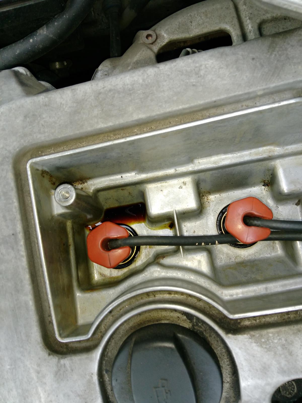

привет всем. ребята подскажете пожалуйста,хотел заменить свечи под крышке скопился масло прям лужа!откуда и из чего так бывает?свечи не ослабленный все ок. на сколько это опасно а то я уже собрался в путешествие на машине за 4000 тыс км ,на пол пути не крякнет ни чего?и еще инжектор и бензонасос от 1,8 с180 можно поставить ? спасибо за ранее

Масло из под крышки клапанов.
что нужна менять уплотнитель свечи или что там ?

поменяй прокладку крышки клапанов , и прокладку под кольца. Смотри чтобы они в комплекте продавались.
Было также, пока не поменял.
спасибо.что то плохо стал заводится ,и за этого масло может быт у тебя такие симптомы не наблюдался?

уплотнители свечных колодцев замени,по русски-сальники

Необходимо поменять прокладку клапанной крышки идет в комплекте с уплотнителями под свечные колодца.
Бери фирму GOETZE ENGINE, стоит около 1000р., меняется за час на улице.

Хотел бы я посмотреть как сальники свечных колодцев на 111 моторе будете забивать "на улице"...
