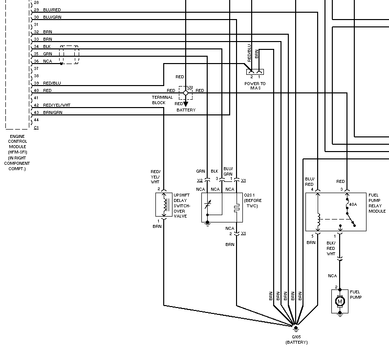

у меня есть эта схема. 34ый должен  с 36ым звонится и звонится с землей?

34 должен звониться с корпусом датчика. 36 - только с экраном зеленого провода.
Если есть эта схема - зачем было создавать тему? Все предельно ясно. У меня стоит универсальный датчик, подключенный по этой схеме и прекрасно работает.

Синий и коричневый мы цепляем на подогрев.
35ый зеленый - сигнал от датчика!
34ый с землей датчика - верно?
36ой куда вешаем? на кузов?

36-й - это экран сигнального провода, подключается только к мозгам, со стороны датчика никуда не подключается. Это отчетливо видно на схеме.

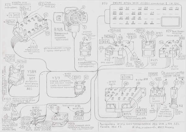

может такая схема будет понятнее
раз у тебя отрезаны все провода, то экран, который идет к пин 36 на ЭБУ не подключай вообще
сигнальный провод лямбды (от лямбды черный) к 35 пин, подогрев к 30 и 34 (два белых), ну и последний, серый, смотаешь методом исключения, это масса
у меня все работает без ошибок

спасибо за ответ! эта схема у меня тоже есть. Понял уже про экран. Завтра попробую сделать так.
