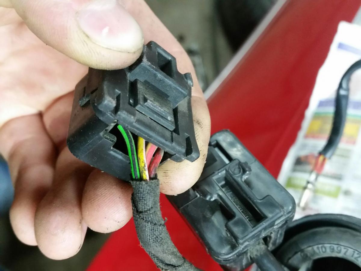

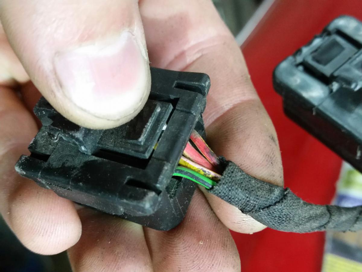

в принципи абс почти подключили
столкнулись с одним затруднением
что это за разъем?
куда подключит эти 3 провода?

#9 ОФФЛАЙН   MerinVRN
MerinVRN
  • Cообщений: 76
  • Город:Воронеж
Отправлено 21 May 2017 - 02:17
Тоже интересен данный вопрос.
Буду следить.
