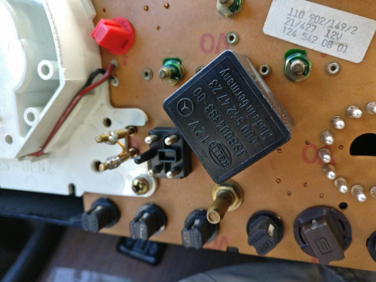

Нашел колхоз в приборке.

На 2 контакта регулятора подсветки напаяна перемычка. Купил приборку от дизеля на з/ч за 15е.
Надеюсь, дело в этом. И более сюрпризов не будет..
#12 ОФФЛАЙН   Sergey_W124
Sergey_W124
    Форумчанин
  • Cообщений: 3053
Отправлено 20 May 2017 - 15:32
что означает максимальную яркость подсветки...
равносильно выведению регулятора подсветки в ноль...
Сообщение отредактировал Sergey_W124: 20 May 2017 - 15:55
