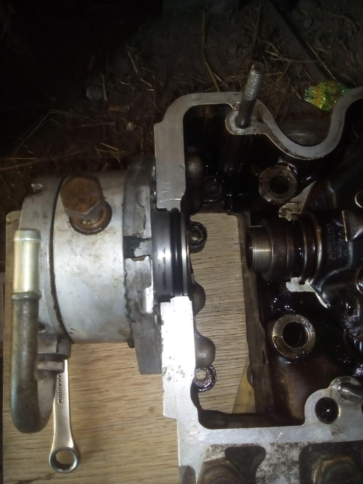

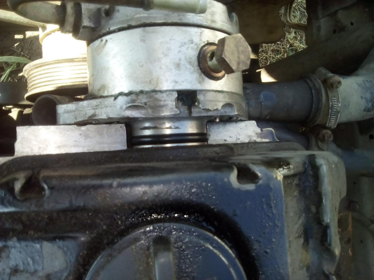

Решил я тут поменять головку на своём 190-ке мотор 102.985, отдали мне w124 с мотором 2.3 на разбор снял я с него голову сравнил со своей головой всё норм все отверстия есть под насос асд, сдёрнул свою ГБЦ поставил с донора и.... и вот тут меня ждал облом, на доноре отверстия под установку асд есть, только толщина передней стенки ГБЦ на 1 см толще чем у моей ГБЦ, соответсвенно фланец насоса не достаёт уплотнительным кольцом до нужного посадочного отверстия, возникает вопрос что делать? Срезать с ГБЦ 1см. Или искать другой фланец? Подскажите народ пожалуйста может кто сталкивался с такой проблемой?
Это моя старая ГБЦ
Это новая ГБЦ
Насос АСД

а рядность цепи совпадает на обоих моторах?
резать ГБЦ нельзя никак, ИМХО

ничего странного. старая башня под однорядную цепь, а новая под двухрядную. следовательно, и флянец и сам привод. который к распреду прикручивается, должны быть от двухрядной башки.
Спасибо! Теперь придётся искать флянец с двухрядной башки(((
