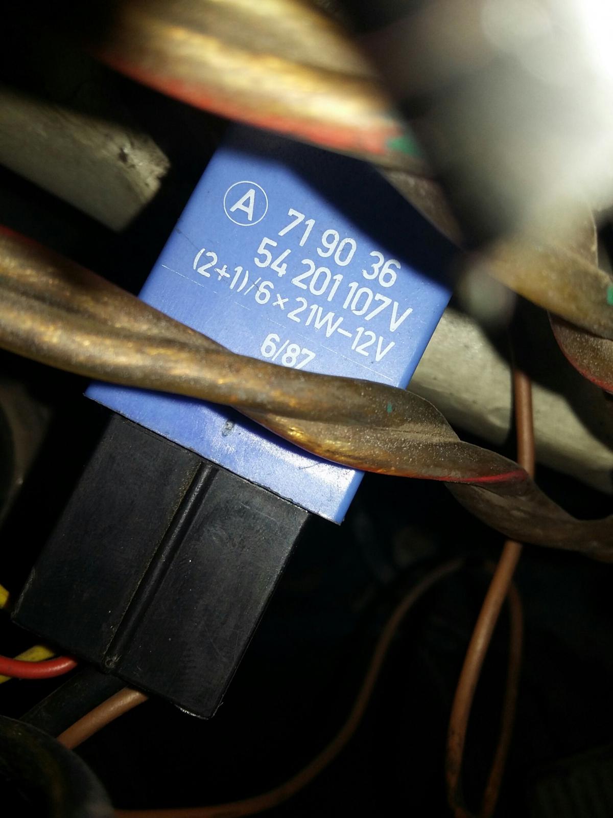

Доброе время суток всем.
Настигла меня одна проблема и всё никак не отпустит.Мой автомобиль с завода оборудован фаркопом если что.
Насколько я понимаю,автомобили с фаркопом,оборудованы дополнительным реле поворотов которое стоит (на самом деле хз где,но у меня под приборной панелью над правым коленом водителя) На нем есть номер 71 90 36 и ниже строчкой 54 201 107v.
Не так давно начались проблемы с поворотниками и аварийкой: медленное моргание (раза в 2 медленней),отказы в работе вообще и жужжание(в момент неполадок) от этого реле про которое писал выше.Я сначала не мог точно определить откуда жужжит(проблема эпизодическая),но как-то рукой до него дотронулсяи по вибрации понял.Снял его,разобрал.Реле здорово подгорело и на ножках сопротивления и силовых был непропай и отвалилась пайка.Всё пропаял,собрал назад и о чудо всё заработало как надо.Откатал так месяц наверно или чуть меньше и вдруг снова те же симптомы.Снял реле а там всё без изменений - пропаяно и надёжно.Если его отключить то не работают и повороты и аварийка.Как-то замкнуть контакты в разъёме чтобы его исключить не помогает.Основное комбинированное реле смотрел,разбирал,пропаивал(хотя всё и так было хорошо).В продаже новое доп.реле не нашёл.
Вопросы такие:
1. Кто сталкивался как починить ситуацию или куда копать?
2.Как убрать дополнительное реле чтобы всё работало как надо?Нужно-ли менять основное комбинированное реле при этом?
3.Может проблема где-то ещё?
Всем заранее спасибо.
W201 190Е 1986г.
W116 280se 1978г- почётный донор посмертно.
W116 350se 1973г.
S203 220CDI 2003г.

Насколько я помню, доп. реле там нет. Но основное реле другое, на нём прицеп нарисован.

Любопытно тогда,А что это за реле такое?
Если его убрать то повороты и аварийка не работает.

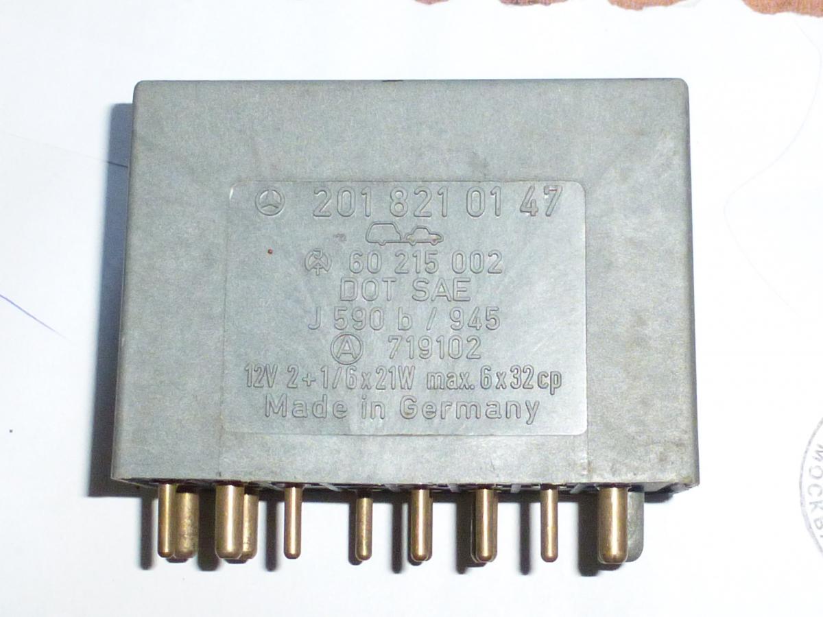

В 201 это 100% колхоз. Не было такого никогда. На машинах с фаркопом применяется специальное комбинированное реле A2018210147
У этого реле, по сравнению с обычным, контакты, включающие мигалки, рассчитаны на больший ток. Кроме того, в реле имеется модуль контроля исправности ламп мигалок и дополнительная нога, к которой подключается дополнительная контрольная лампа в приборке. При подключенном прицепе, включенных мигалках и всех исправных лампах мигалок, эта зеленая лампочка на приборке мигает.
Вероятно, такое реле и стояло с завода. Когда оно накрылось, вместо того, чтобы поставить такое же, поставили обычное, а чтобы разгрузить контакты по току, внедрили это колхозное реле. По феншую, это реле нужно ампутировать, привести проводку в первозданное состояние согласно схеме и поставить штатное комбинированное реле для автомобиля с фаркопом.

На реле звезда Мерседесовская есть и лампочка как раз к нему подключена(я всё раньше думал зачем она т.к. никогда не мигает) и дополнительный сектор на приборке куда лампа вставлена(желтый). У самого реле ножки плоские,а не круглые.
Вообще я фаркоп давно снял т.к. он мне не нужен.Знать бы ещё куда провода эти идут от доп.реле.Уходят в общий жгут,я по этому и думал что оно заводское,фаркоп по вину прописан.

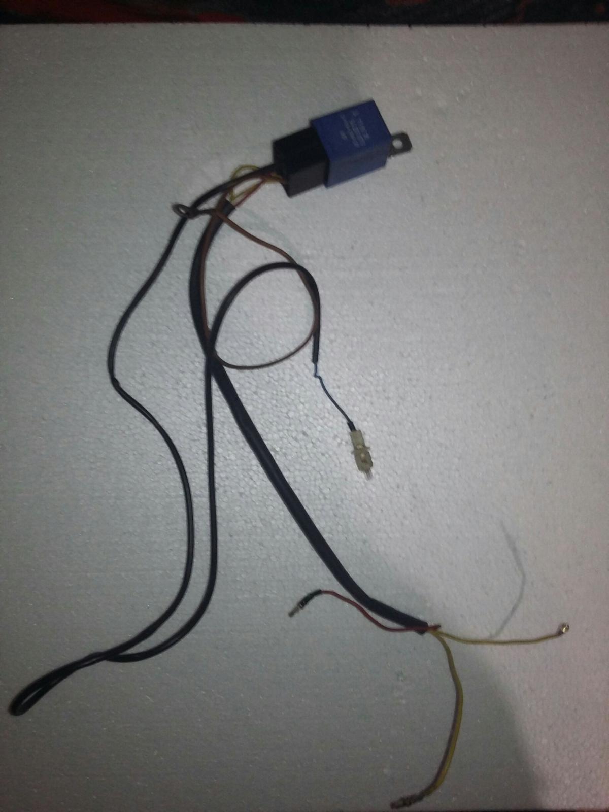

Только сейчас допёр что у меня за непонятная штатная лампочка воткнута в приборку белого дизеля.... Осталось заставить её как то заработать.
У меня на моём реле отдельно лампочка выходила в приборку.
Всё реле я снял (сделано было очень профессионально) без разрывов с использованиваем штатных пинов и колодок.
