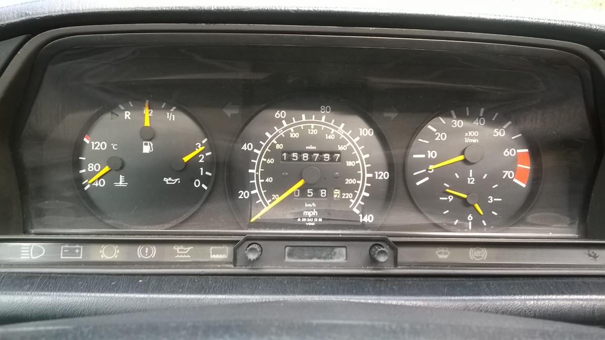

[quote name="SSergeich" post="2564562" timestamp="1495654957"]
Дядь Саш, я, конечно, дико извиняюсь, но где ты видел нормальный ХХ в 500 оборотов на 102 моторе?
эвридей  :hitrost:
Сообщение отредактировал Сим: 26 May 2017 - 08:44

эвридей  :hitrost:
А тахометр точно 4-цилиндровый? Ну реально мало 500, никогда меньше 700 не видел, даже на табличках и наклейках везде 700-800 +/-
Ещё и если отсечка на 4000 у тебя - то точно тах не из этой оперы, реально...
Сообщение отредактировал SSergeich: 26 May 2017 - 15:41
#10 ОФФЛАЙН   Сим
  • Cообщений: 17197
Отправлено 26 May 2017 - 15:46
этто ты мало живеш езчо  :lol: я на этих приблудах полсобаки :mrgreen:  сьел в 9 году когда со своей приборкой разбирался. Отсечка больше конечно. А хх как раз "паспортный" 550
