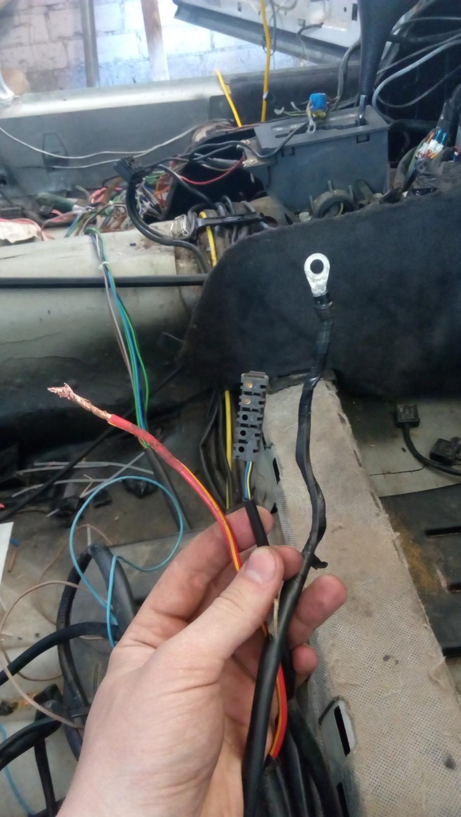

Собственно есть сиденья и проводка. Объясните что куда подключить. Как я понял , длинная фишка должна куда то под левую ногу идти, но у меня там никаких штекеров нет. Что куда надо, подскажите , и если нет блока под левой ногой, то как что сделать, и для чего вообще ета фишкаIMG_20170520_184118.jpg

Не уж то никто не в курсе за что отвечает длинная фишка, авто у меня дорест .

На разъем дополнительных опций W124.
В ней задействованы 2 пина --- подсветка для кнопок и разрешительный + от замка.

у меня 126 дорестал просто. куда его можно приделать? Красный + я так понял? если подскажите куда лучше его запитать и черный -, тоже может куда лучше. и как с фишкой етой поступить. Куда ее подключить .

Можно добавить к этой фишке ответку или вынуть из нее 2 провода и подключить:
Красный --- плюс на АКБ через пред 25А
Клемма --- масса
Черн/желт --- плюс от АСС или зажигания, чтобы не оставить подогрев покидая машину
Сер/гол --- на подсветку кнопок или приборки
Клемма --- масса
