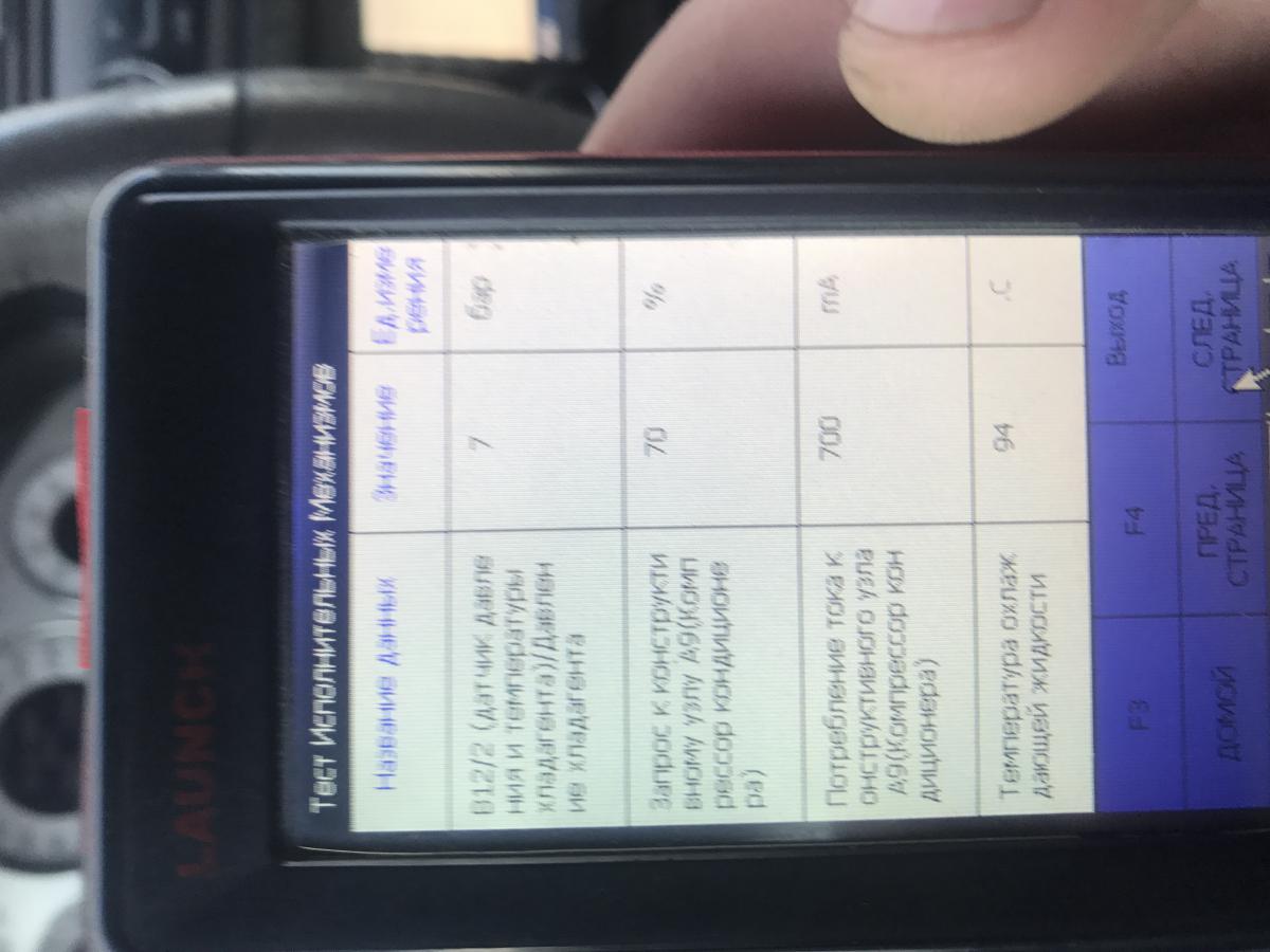

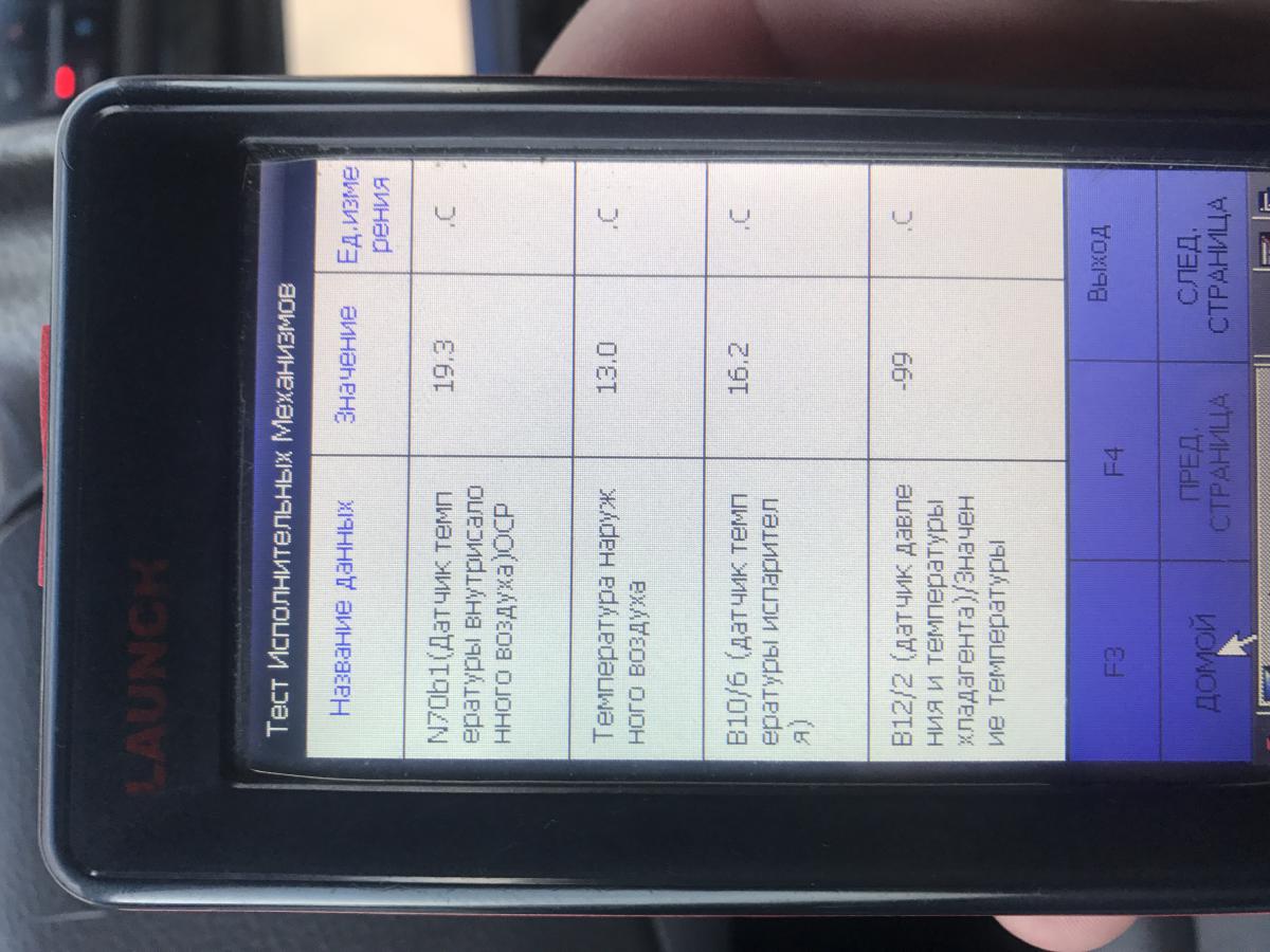

Купил авто, не запускается компрессор, верней запускается но сикунды на 3 и выключается

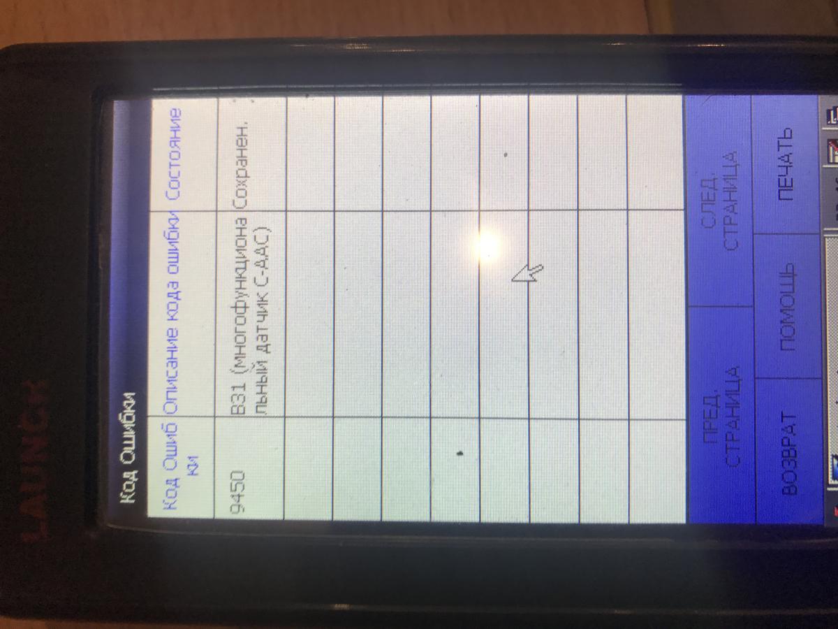

Диагностику сделал, ошибок нет!
Есть вот что
На всех датчиках температура в норме, кроме датчика В12/2 температура хладогента -99С*

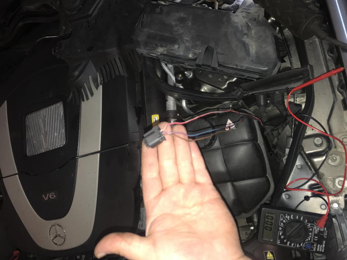

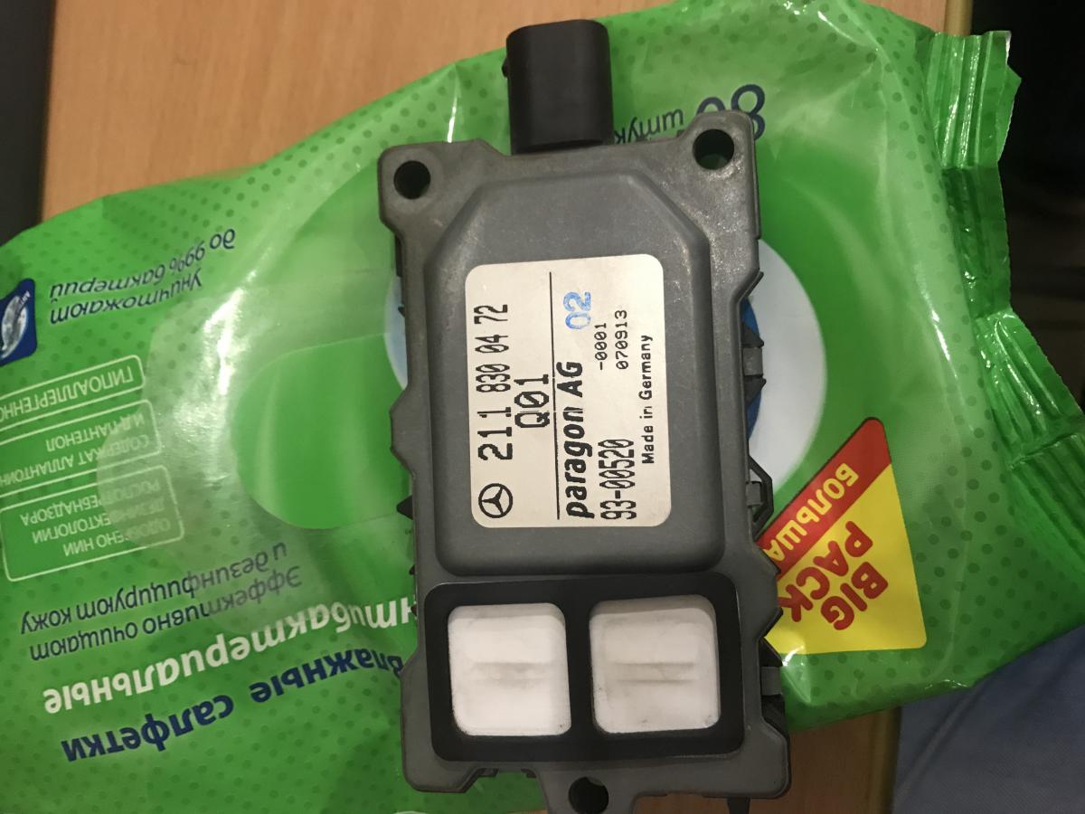

Решил что датчик давление, тот что на высокой могистрали стоит и температуры одно и тоже, купил новый, ОРИГИНАЛ, результат нулевой(((((
Где стоит этот датчик температуры хладогента?????
Помогите плииииз!(
P.S. Датчик температуры испарителя исправен и показывает нормальное значение как и все остольные кроме температуры хладогента.
