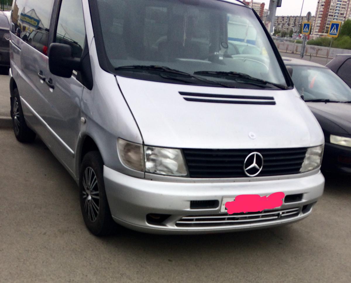

Здравствуйте. Подскажите по такому авто.
На что обратить внимание при покупке? Какие есть специфические "болячки"? Эксплуатационные особенности? Спасибо.

К Шеремету надо. Видел тему как то с его участием по бусику. Это же Вито я так понял?
А вроде бы у Шеремета Вито и есть. По крайней мере помню про подлокотники что то рассказывал.

Гниют оне сильно,кузов смотреть с пристрастием.Обгонная муфта генератора-болезнь,гитара переключения света-болезнь,двухмассовый маховик-болезнь.Ходовая и ДВС безпроблемные.

эта машина - одна сплошная болячка )) старая она уже, посмотрите 639 кузов..

Ну не сплошная, 639 задний и гниет не хуже, да и дороже по з/ч

он и новее и собран не на коленке как 638

Если кузов 638го "залит"-этой машине сноса нет+передний привод+если изначально пассажир-гут.

Может и на коленке, но у моего нет таких косяков как у 639 из барахолки, дыр пока нет и не варился и работает все, антенну только отключил телескоп выпрыгнул)))

ну а я кучу всего поменял на такой машине, плюс еще глюк с ключом достал - то сама закрывается, то открывается, то закрываться не хочет.. все через жопу на 638х
возраст дает о себе знать в общем
в переднем приводе прям каких то супер плюсов не вижу если честно, тем более при условии что сама машина так себе
