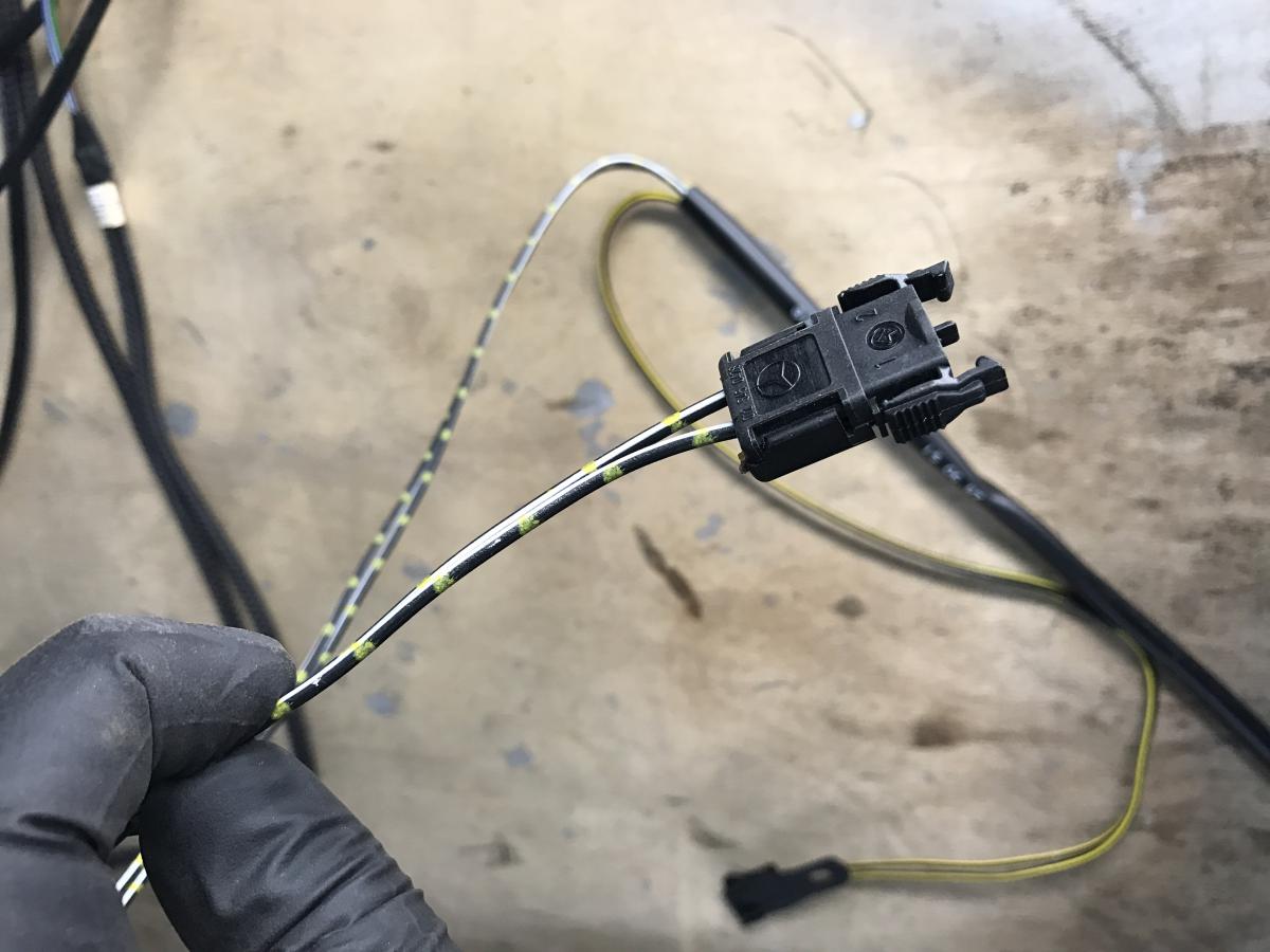

Помогите с подключением проводки 4 эсп дорестайл 124 Без блока комфорта.
В блок предов идут два штекера, один втыкается в i, а вот куда второй? Ни надписей, ни номеров колодок, ничего нет.
Если будет ответ с фоткой или хотя бы с указанием подробно в какую дырку подключать этот разъем, буду очень благодарен!
Сейчас работает только передний левый эсп и все.
Чуть не забыл. Инсталируется проводка в рестайловый 190, все разъемы подходят, кроме этого одного.
Теперь новая беда. Вверх бежит стекло левое, вниз нажимаешь и сразу перегорает пред.
Заманался уже с этими эсп. 100 раз пожалел, что ввязался.

смотри схему, сопоставь с твоей проводкой и от этого пляши. смотри куда подключаещь, осмотри блок с разбором обязательным! от этого и пляши))))

Если бы у меня была проводка эсп, я бы давно разобрался. А у меня ее не было изначально.

124-й жгут ЭСП для установки в 201 нужно переделывать. Здесь схема ЭСП 201:
http://www.w201club....ndpost&p=943695

Сергей, спасибо. На 201 клубе помогли уже, все работает)
