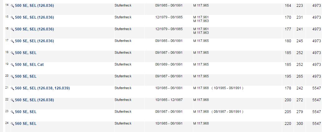

круто, а можно эйбахи или подобное подобрать для м117 коротыша 126?
Какой из них?
Коробка автомат, кондей?

#5 ОФФЛАЙН   linkod

16 номер

16 номер
Могу подсказать только по штатному оригиналу пружины:
Перед для авто БЕЗ кондиционера - 997105
Длина: 475 мм
Диаметр: 16,55 мм
Наружный диаметр: 128 мм
Перед для авто с кондиционером - 997106
Длина: 475 мм
Диаметр: 16.8 мм
Зад - 996910
- Строго эти номера, производитель SASCH, аналоги лучше не брать, а по спорту я боюсь что-либо советовать
