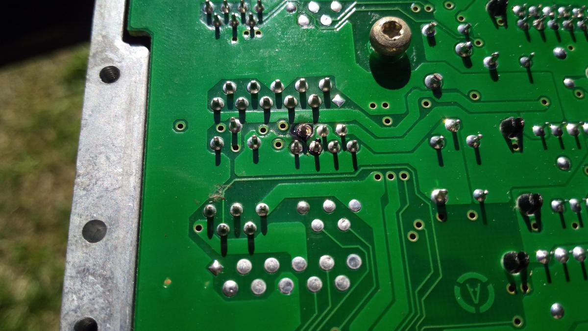

Приветствую. Суть проблемы-отсутствуеет нормальный хх, т.е. на холодную очень низкие 500-600, тронуться даже нормально невозможно, на горячую 1000-1300. При включении дроссель не жжужит(раньше жжужал, потом затрещал и замолк). Моторчик дросселя 4,5 Ом, не приходит + на 4 и 8 ногу с эбу относительно массы. соответсвенно с самих контактов эбу 26 и 4 тоже плюс не приходит. На эбу приходят 3 плюса, лампой 21ватт проверял, всё четко светит. Всё при включенном зажигании.

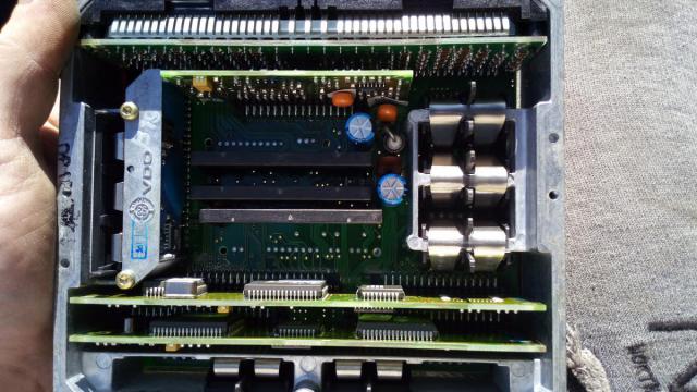

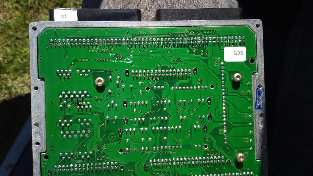

 P.s. Проблема появилась после замера компрессии, свечи были воткнуты в провода и положены на массу. Проводку до дросселя прозванивал, только провода на электромотор, целая, на массу не коротит..   Подразобрал эбу, одна ножка черная.

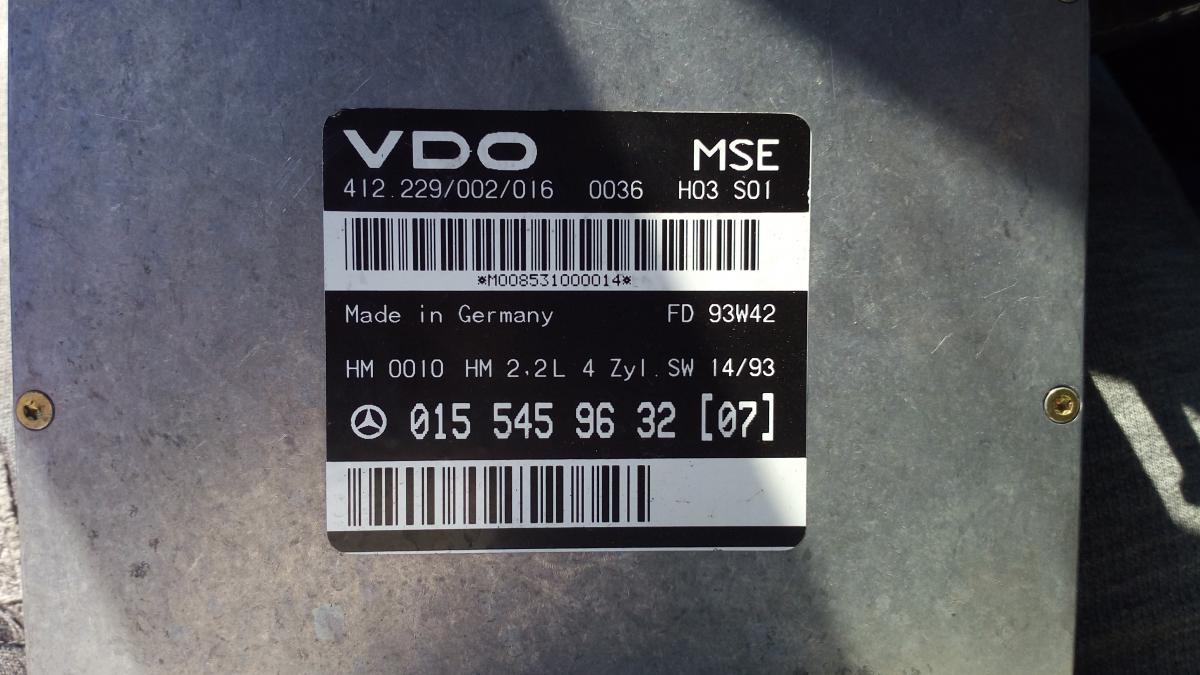

Номер эбу 015 545 96032.  Есть ли альтернативы и можно ли отремонтировать? списибо.

какая маркировка у детальки 7 ног, у которой одно место пайки подгоревшее?
самое простое для проверки подкинуть другой ЭБУ, самый хороший это 016 545 55 32...

К сожалению маркировку не увидел, стоят скобки металлические, которые видимо детальу прижимают. Чрезмерное усилие не стал прикладывать, чтобы совсем без колёс не остаться. Подкинуть неоткуда(. В СПб один экземпляр на авито.
P.s. А в чем отличие моих от боша? Кроме того, сто мои вообще не найти).

я не могу тебе сказать в чем конкретно отличие блоков... там же немцы какое-то время их меняли, по разным причинам... по факту на 2.2 подходят практически любые от того же 2.2 (исключение последние C220 которые с иммо пошли)...

скорее всего это будет драйвер моторчика дросселя его обозначение TLE и цифири... можно попробовать его заменить (если пропайка в районе драйвера ничего не дает
TLE4203S
Окей. Спс, будем пробовать
TLE4203S
Спасибо.
