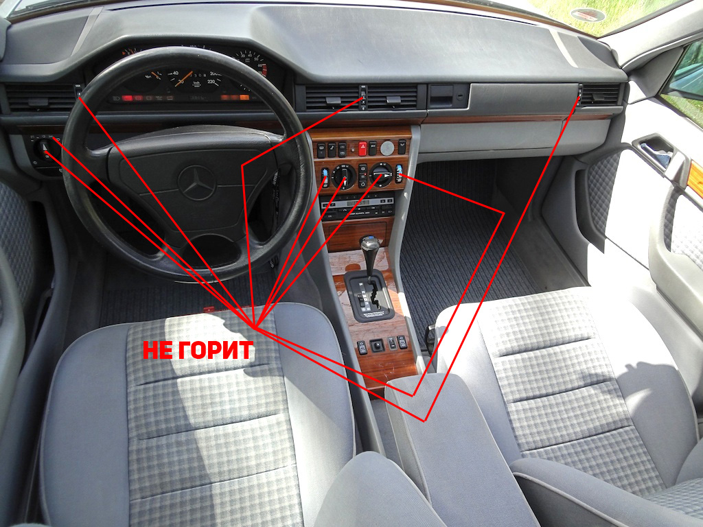

Здравствуйте. Кто-нибудь может подсказать, почему не горит половина подсветки в салоне (
На фото отметил всё, что не горит. Остальное горит: кнопки, селектор акпп, приборка (частично), пепельница горит.
Лампочки целые, проверял. Не горят лампы в регуляторах печки, но по контуру деления горят.
Бывает, что загорается полностью подсветка регулировки света (слева), поездишь и тухнет...
Если бы сгорел пред, то думаю, что подсветка не работала бы целиком.

меняй всё что не горит
визуально целая лампа еще не значит исправная, проверять только тестером

За пепельницей есть колодка Х6, на ней под 2 клеммы сборка всех подсветок сер/гол проводов. Может там проблема.

залезу, пепелку полностью снять? Там вроде блок ораньжевый какой-то

у меня похожая проблема. при включении света, горят лампочки только в приборной. ни в районе коробки,ни крутилки,ни аварийка, вообще нигде больше лампочки не светятся.

пред проверь, у меня все кнопки и коробка - светятся

Снять приборку, на задней части есть предохранитель, цоколь как под лампу, только красного цвета. Там вместо лампы вставлен пред., он как раз и отвечает за те лампы которые ты указал на фото по
