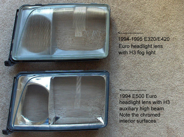

Вопрос на тему имеет ли смысл брать стекла от 500?
Они немного выглядят по-другому, но стоимость выше, не совсем понимаю реально ли они лучше рассеивают или вопрос только внешнего вида.

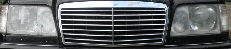

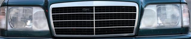

большой разницы между вариантами стока не вижу, "альтернативная" оптика иногда выглядит интересно (не колхоз).

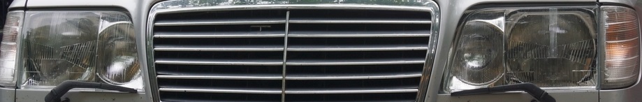

фары стоковые с 500 версии (реальные фотки)

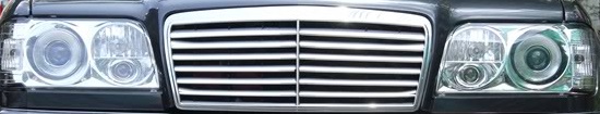

фары не 500 версии  (реальные фотки)

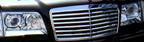

фары разные с нестоковой оптикой (реальные фотки)

Вопрос на тему имеет ли смысл брать стекла от 500? Они немного выглядят по-другому, но стоимость выше, не совсем понимаю реально ли они лучше рассеивают или вопрос только внешнего вида.
Под обычные фары - обычные стекла, под фары Е500 - стелка Е500. Фары же разные, у Е500 туманки в бампере, внутренние отражатели - дальний свет, внешние - ближний. Стекло соответственно под другое рассеивание.
имел в замену фары вместе со стеклом + бампер с противотуманками.  По другому сформулирую вопрос: на сколько освещение у 500 лучше чем у обычной версии? Видна ли глазам разница в освещенности?
Этого не знаю, не доводилось сравнивать новые обычные фары и Е500, а свет любой Б/У фары зависит от убитости стекла и отражателей.

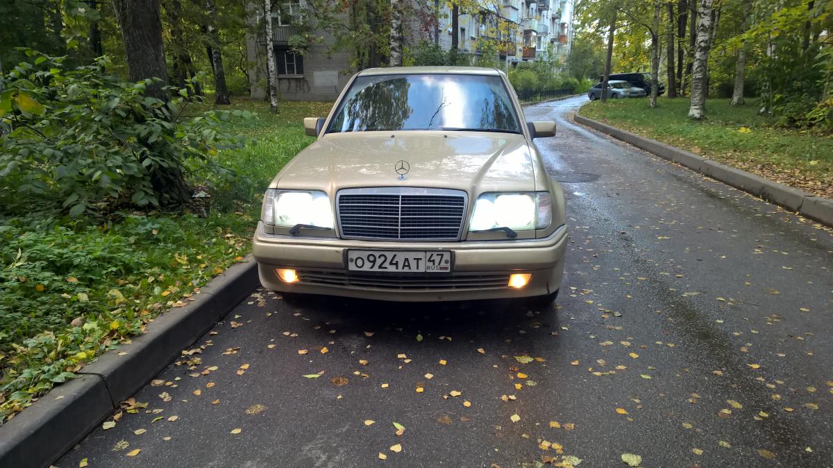

я катаю последний(на фото) вариант уже 3 года,основной ксенон,дальний и противотуманки обычные,оч.доволен,свет настраивал на спец.оборудовании,чтобы не слепить,в дождь вечером включаю противотуманки и все ок!Из минусов техосмотр не пройдешь с ксеноном.
зато со светодиодами проходит на ура - и линия ровная и ярче чем ксенон

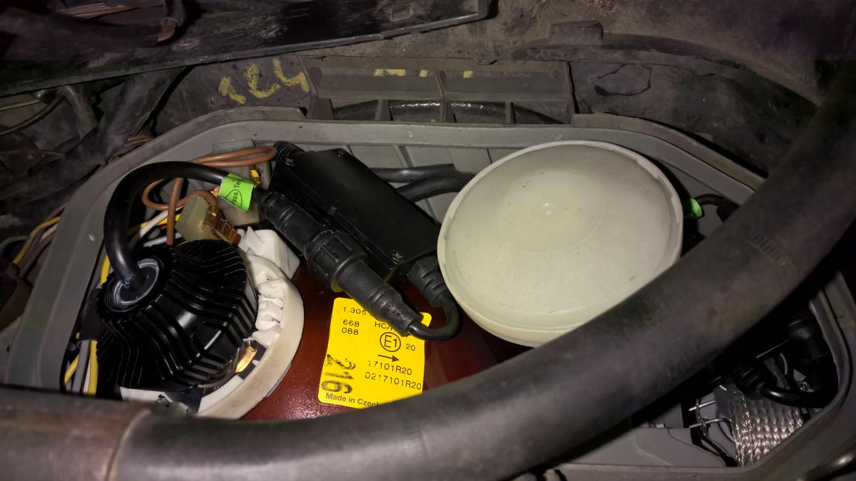

А че за диоды? Можно подробнее - фото, производитель. Имею линзы + ксенон в штатной фаре. Стекло сполировано под линзу. Свет даже очень, но задумываюсь об установке LED вместо ксенона.

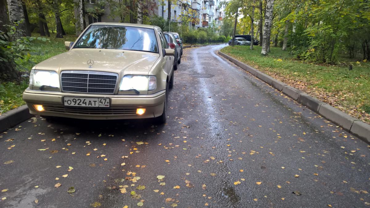

Вот и туманки тоже сделал светодиодными

ну вот когда в такие исправные фары засунешь если захочешь конечно правильный светодиод то яркости будет в три раза больше примерное
с ними же как ,там где совсем невидно с галогеном любым (пробовал много и в том числе и это) тут видно уже ...на свете так же как и на резине с подвеской нельзя экономить так как это безопасность в первую очередь

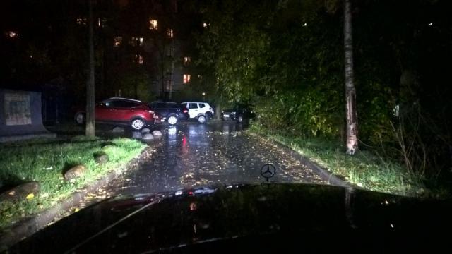

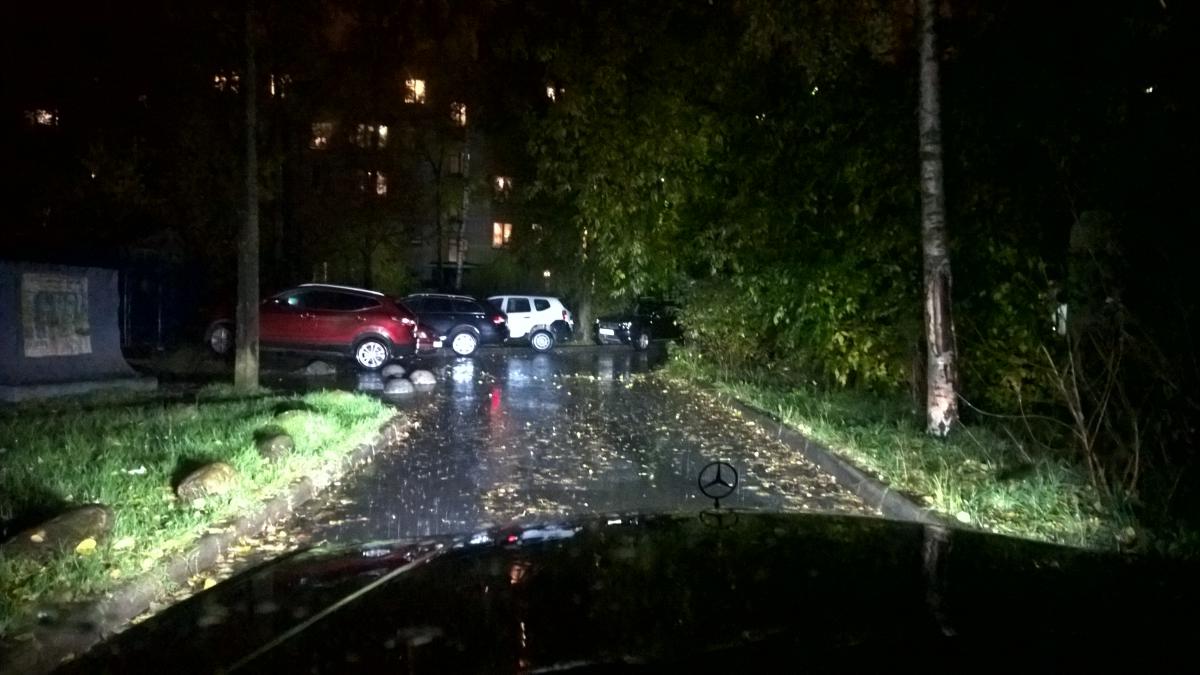

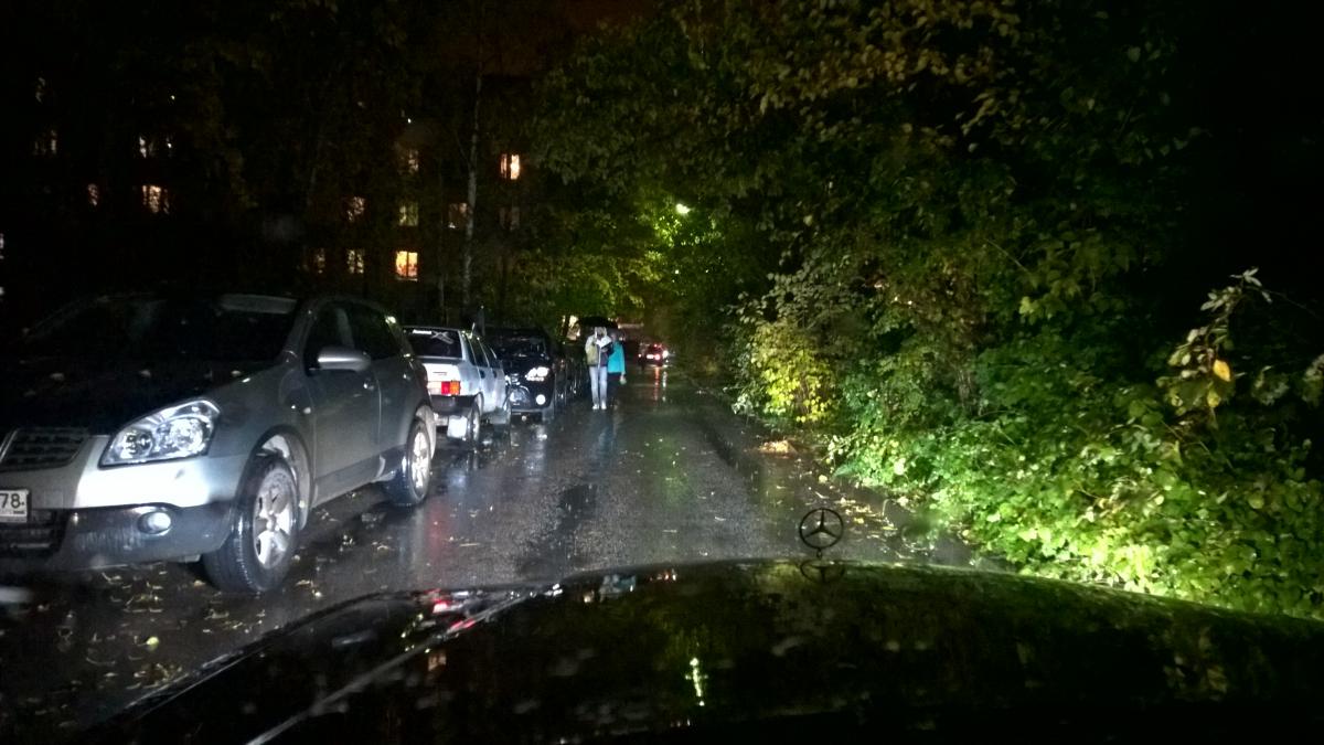

Фото в ночи с дождиком
А если гайцы права заберут?
за использование ламп не подходящих по типу фары?
Ксенон под запретом!
Сообщение отредактировал колясик: 10 October 2017 - 09:37
Были:
#16 ОФФЛАЙН   S.Mario
S.Mario
    Сказочный персонаж
  • Cообщений: 2626
  • Город:Москва, Центр
Отправлено 10 October 2017 - 12:44
не слепят да?  :lol:

Отправлено 10 October 2017 - 13:47
не слепят да?
Если судить по дому на заднем плане, то жителей 4-го этажа фары ну вообще не слепят.  :laugh:  :laugh:  :laugh:

Отправлено 10 October 2017 - 15:43
На фото вроде дальний, если ближний то капец встречным ))
Котяра,а диодные лампы тоже с блоком каким то идут или это трансформатор такой?Я просто не в теме!
