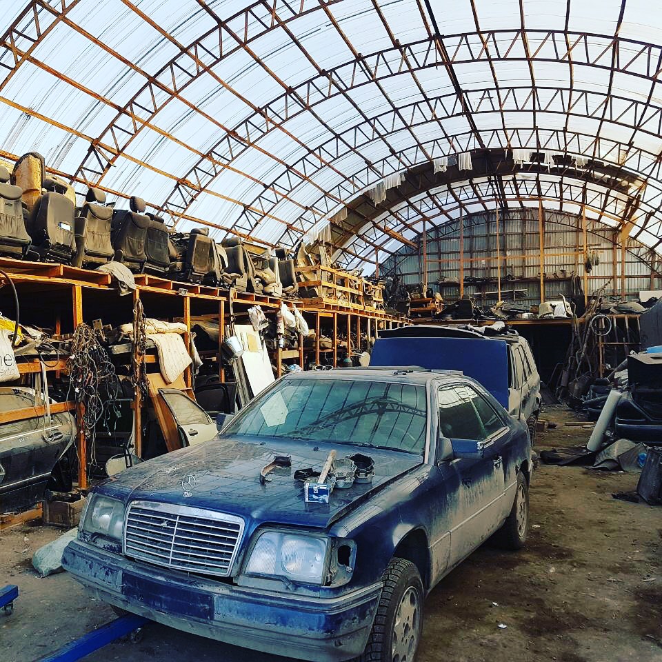

Интересует что нужно менять в машине для свапа.
До этого стоял 3 литра.
Балку уже переварили.
Поддон куплен
Подрамник задний заказал.
Что еще нужно менять?
