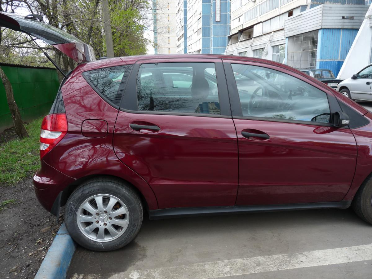

Машин посмотрели несколько, приглянулась одна с авито за 300 тысяч рублей. Косяки только по кузову, родной подтверждённый пробег - 136 т.км.
Главное - в неё не лазили наши криворукие горе мастера!
После осмотра у sheremet выявлен не работающий кондиционер и постоянно включённый основной вентилятор. Также замена всех тормозных дисков и колодок по кругу.
Проблем с двигателем, коробкой и ходовой частью не выявлено, хотя за машиной её владелица и не ухаживала.
Решено было брать, поторговавшись с учётом предстоящих работ.
Итоговая цена покупки - 210 тысяч рублей за машину 2005 года выпуска с родным пробегом!

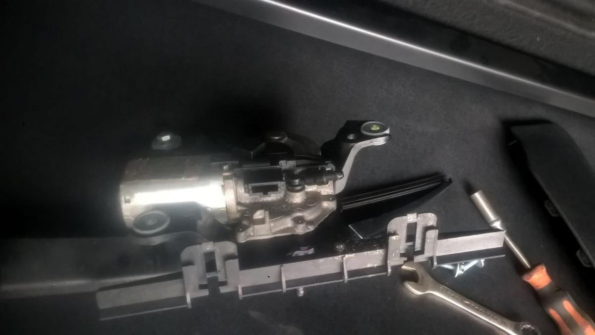

Выявили неисправность мотора заднего дворника - родовая болезнь всех универсалов, хэтчбэков и микроавтобусов Мерседес 2001-2010 годов выпуска.
На разборке был куплен дворник в сборе с редуктором за 3 тысячи рублей, установка - 2500 руб.

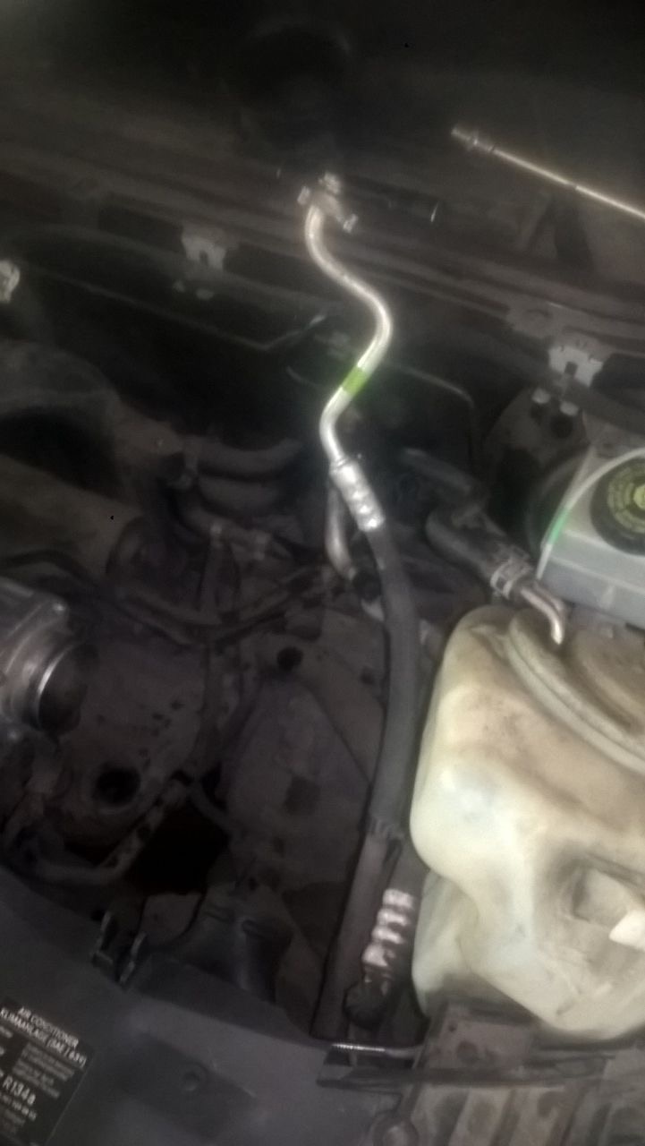

Далее пошли работы по замене компрессора кондиционера:
Компрессор - 5000руб, с разборки, замена 2800 руб.
Осушитель - 3400 руб, новый оригинал
Шланг высокого давления - 3000, новый, оригинал.
Шланг низкого давления - 3300 руб, оригинал, б.у.
Клапан TRW - 500 руб, оригинал, с разборки.
Услуги по сборке и заправке системы - 7000 руб.
Заправлять пришлось три раза из-за течей шлангов. Причём систему вакуумировали два раза, хватало на неделю, в шлангах были микротрещены.
Компрессор был исправен, но не активировался блоком управления, решено заменить целиком.
(если у кого заклинит компрессор, то могу продать свой недорого, переставите электрический клапан и заработает отлично!)

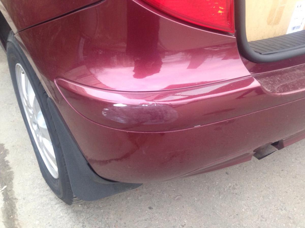

Ввиду того, что на машине ездила девушка, имелись притёртости и царапины.
А учитывая факт, что ещё и дорестайл, то по низу всех дверей была ржавчина. Увы, это брак завода, проблема с герметиком на А и Б классах.
Решил всё покрасить и обработать антикором, работы у известного мастера Палико на ул. Академика Скрябина обошлись в 37.000 руб - весь правый бок, бампера и задняя дверь.
