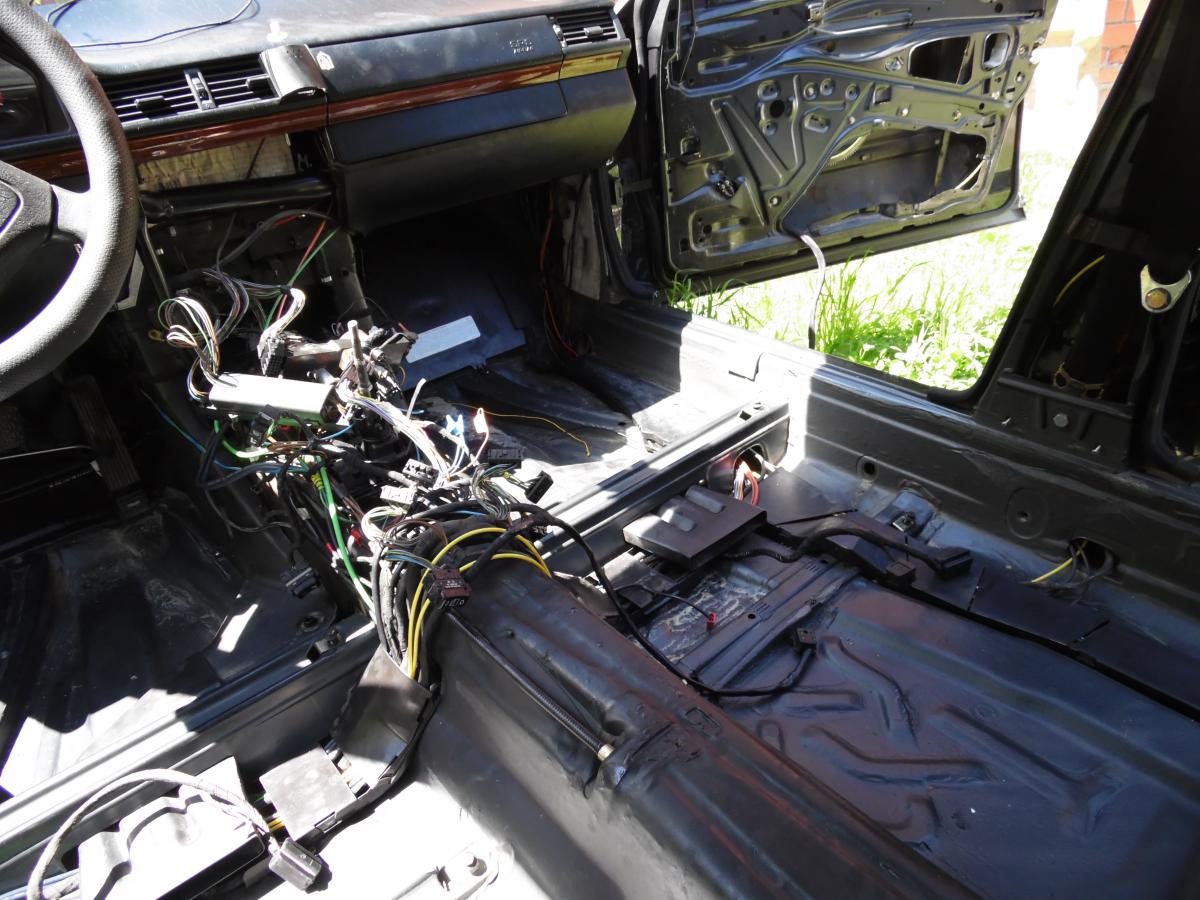

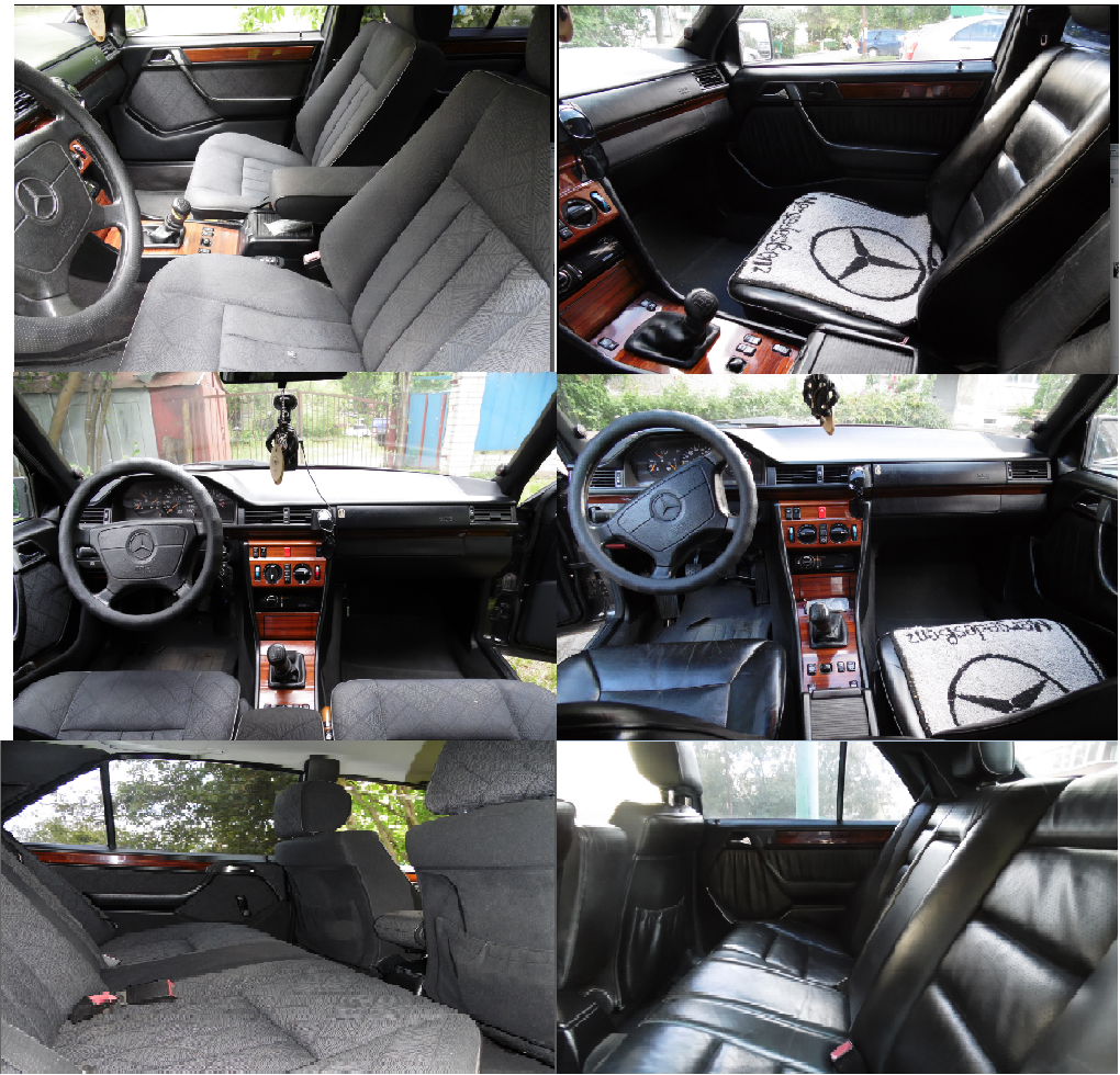

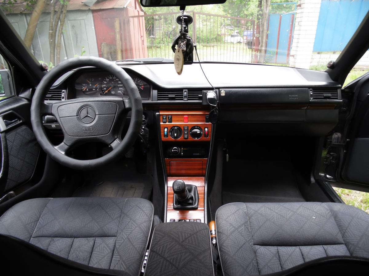

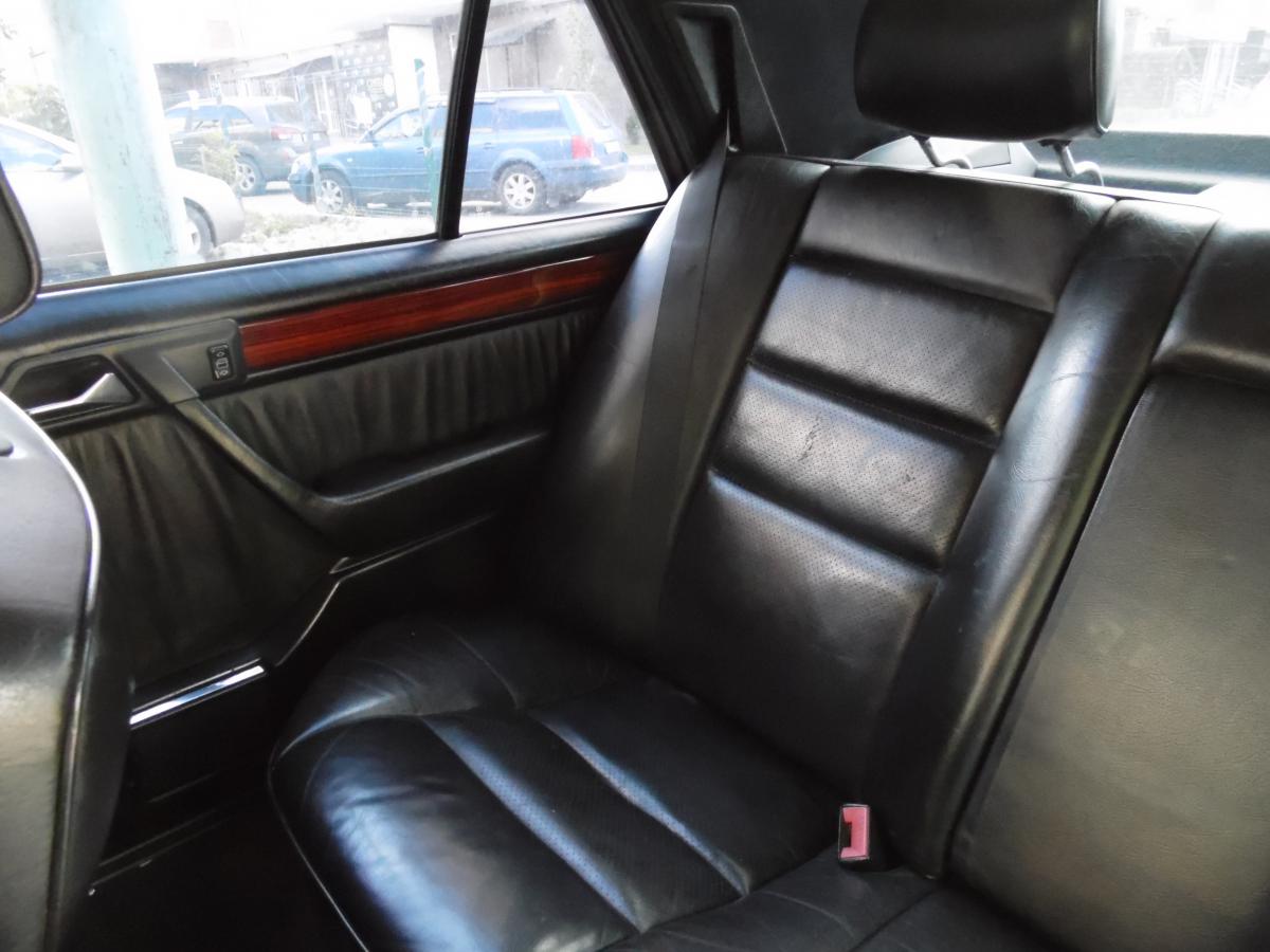

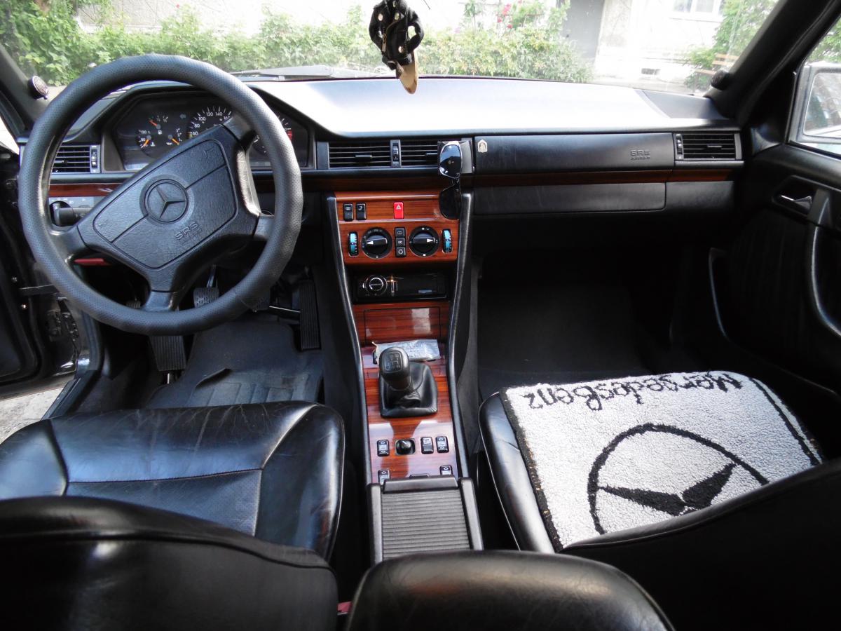

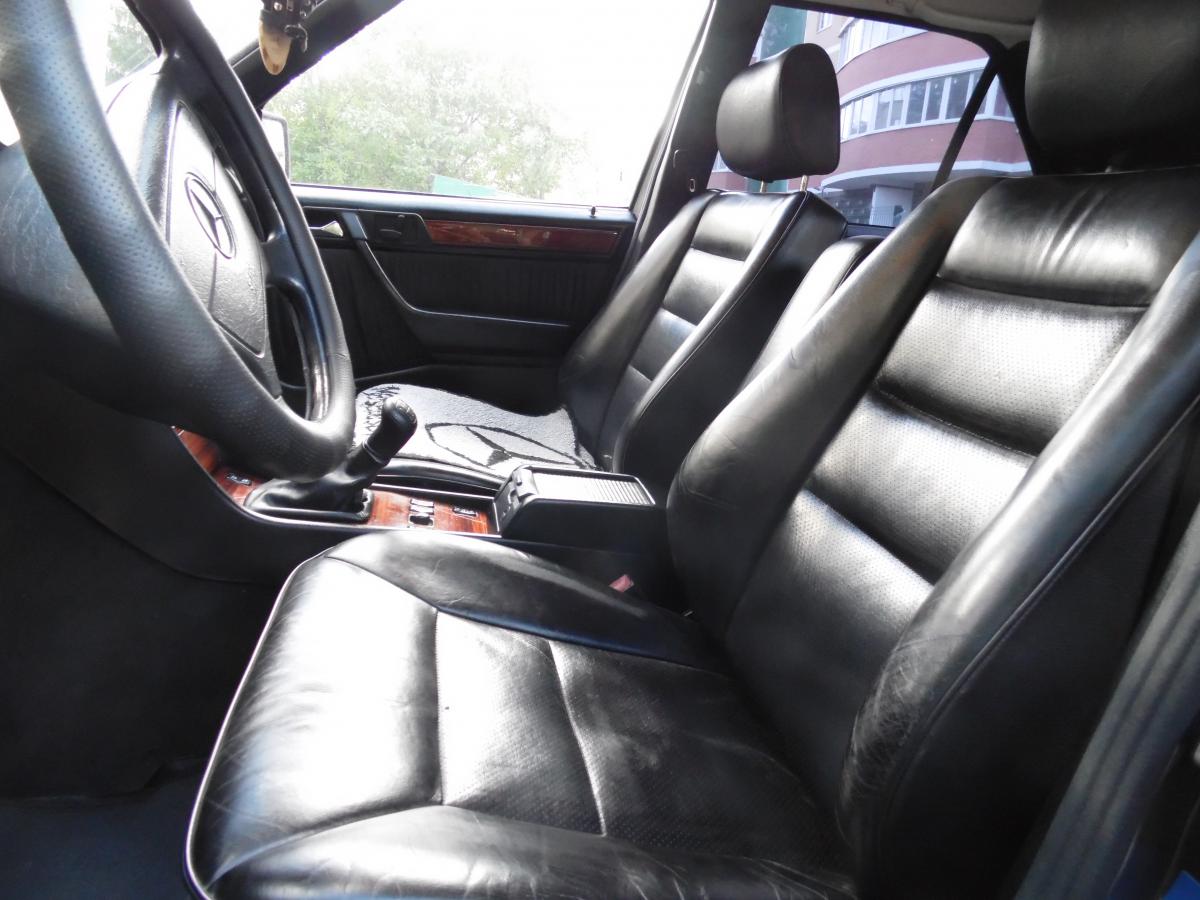

 Все началось с приобретения кожаного салона, сиденья и дверные карты. И понеслась... Оказывается нужно еще столько всего необходимого, что "шуба завернется"!

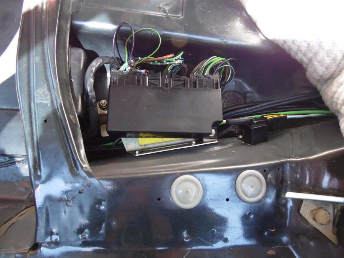

Сиденья были приведены в достойный вид, пропитал касторовым маслом, отмыл. Общее состояние нормальное. Т.к в моем случае на авто не было задних эл. стп, а карты именно под них, был установлен Блок Комфорта (БК) на 4 стп., заменена эл. проводка на эл. стп с двух на четыре, добавлена проводка подогрева сидений, блок управления подогревом (но к сожалению не работает, ни как не могу разобраться, все подключено согласно схеме, возможно кто что подскажет????), пульты регулировки сидений, проводка эл.рег. сидений. Все старался укладывать на штатные места, дабы исключить колхоз. Установлены пульты стп в задние двери, новые кнопки на центральной консоли КПП пришлось врезать в деревянную панель (еще та заморочка...) Приобрел новую деревяшку в более лучшем состоянии чем стояла, от старой отковырял слоты под кнопки, и из них вырезал для новых кнопок места в панельку (кнопки подогрева) зафиксировал клеевым пистолетом. Дополнительно проложил проводку под музыку.
 Конечно общее впечатление от работы с этим автомобилем сверх положительное, поразила продуманность всех мелочей, качество исполнения, все подходит)))  В ногах пассажира обнаружил какой-то ящик с красным большим шнуром, и останки авто телефона Нокия, сам передатчик по ходу,  аппарат вандально отрезан ножом и отсутствует, на авто присутствует GSM антенна, и кабеля, почему то два разъема, один в ногах пассажира, другой в багажнике.

Брал все в интернете, большое спасибо Сергею из Новосиба, много деталюх нужных выслал. Сиденья и карты, отдельно докупал комплектующие (проводку, декорашки, БК, подогрев, кнопки и тд), вот уже пару дней как выехал, только с подогревом не разобрался
