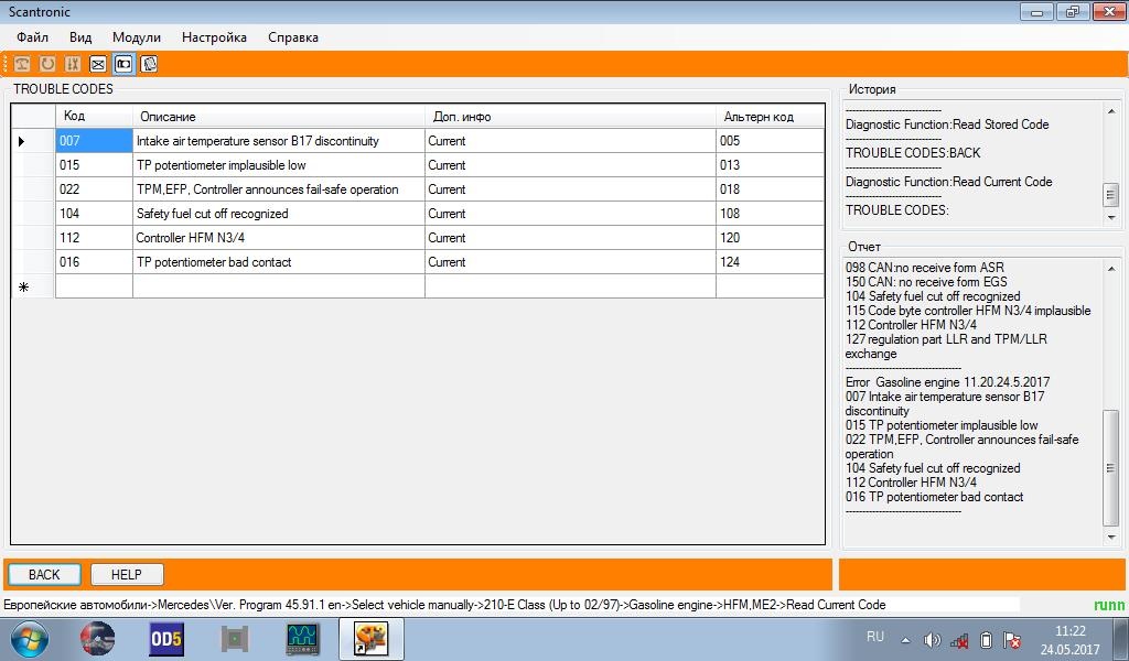

С VDO блок моторного  фиксировал ошибки по дросселю смотри в приложении ниже, а с БОШем  остается ошибка только 022, но добавилась по ASR
при сдергивании штекера с дросселя, моторник ловит 2 ошибки по дросселю, моторник общается с ЕГАЗ о КАНу, почему ЕГАЗ не выходит на диагнозу? должен ли?? со сканера вть запрос идет на него?
