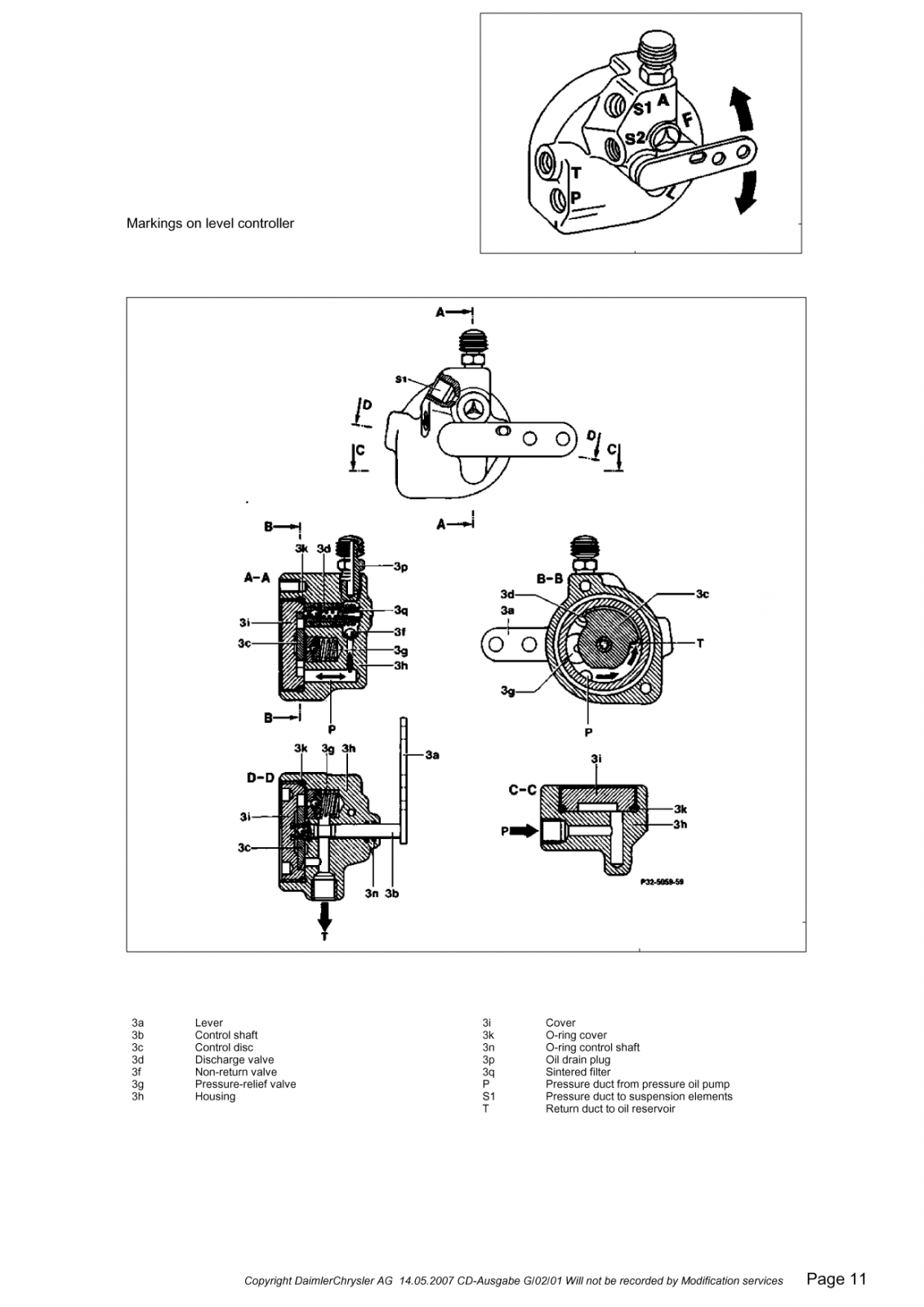

Начал восстанавливать гидроподвеску. Все комплектующие купил.
Сегодня проложил все новые медные трубки. Собрал все на новых штуцерах. По крану не понятно где подача, а где обратка? У меня все откусано было.
И еще - тяга на кране крутится вокруг своей оси когда он снят - это нормально?

    201.029
Отправлено 19 June 2017 - 12:16
Это нормально.
