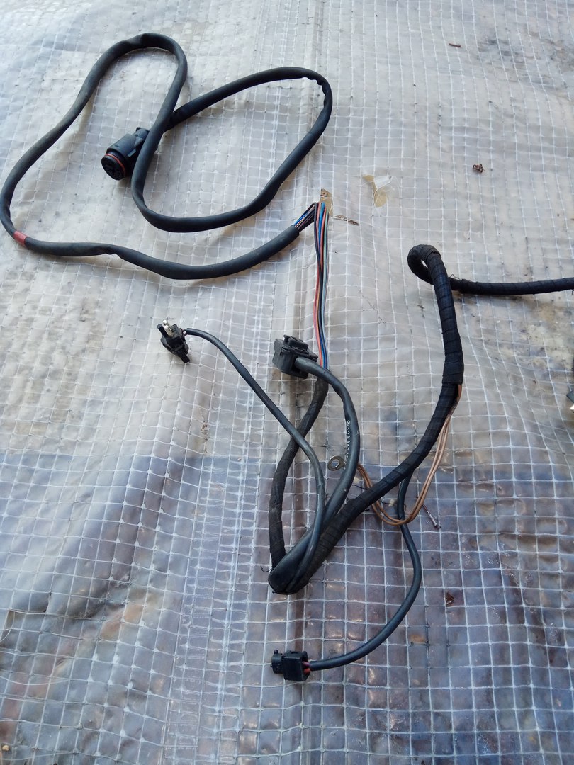

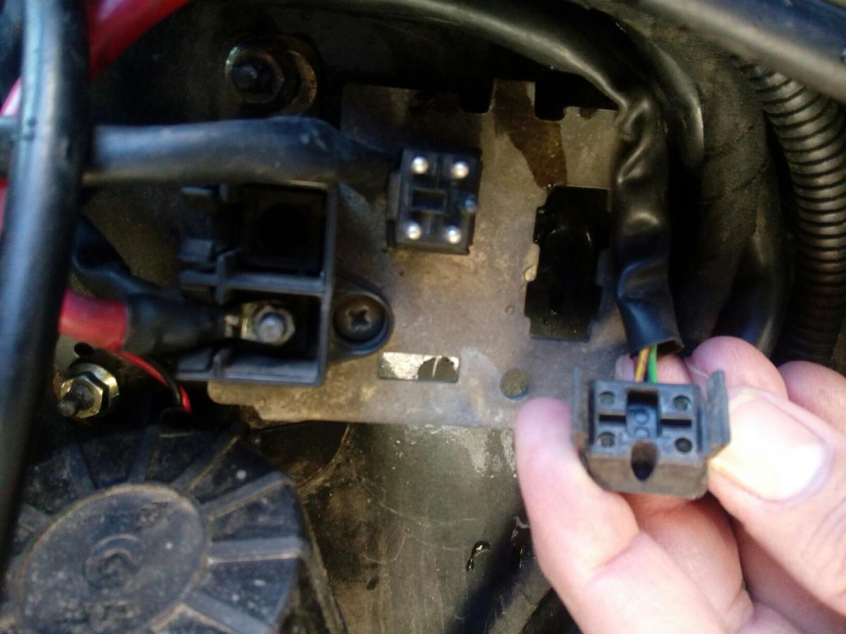

Добрый вечер,форумчане. Дело в том, что приобрел машину, которую уже свапнули со 103(3.0) на 104(3,2) двигатель. Дело в том, что система круиза была мертвая. Я, на данный момент, заменил дроссель, проводку, и мозги круизные. Старый блок  круиза демонтировал, но столкнулся с такой проблемой. в старом круизном блоке и проводке была фишка одноконтактная на датчик скорости в приборную панель, в моей  новой косе ее попросту нет(фотка новой косы снизу).  Фишка которую я имею ввиду вставляется вот сюда(выделено зеленым)Следовательно вопрос. Так и должно быть? DCazYcikkAg.jpg d0129.jpg

Да, так должно быть. Твой новый блок круиза получает сигналы скорости колес от блока ABS, и датчик Холла в спидометре теперь не нужен. На жгуте, который на фото, только правее должен быть 4-х пиновый разъем (папа), к которому должны быть подключены 3 провода от блока ABS. В жгуте ABS на машинах с М103 эти провода не выведены. Нужно вскрыть разъем ЭБУ ABS, внедрить в него эти 3 провода, протащить их в салон и подключить к указанному разъему.
Большое спасибо. Данная фишка у меня присутствует. Думаю у меня был полнейший свап.
P.S. я так отсечку убираю с помощью этой фишки. вывел провод с 3 контакта и кидаю его на 10 в  диагностический разъем. Колхоз но все же.. Редуктор без абс просто(( вот такое. Правда все же не работает с таким вот "датчиком скорости" Круиз(

Без сигналов скорости от блока ABS круиз работать не будет. Блок ABS выдает сигналы скорости даже когда сама система ABS в ошибке. При отсутствии датчика в редукторе можно попробовать заменить его сигнал на сигнал от левого переднего колеса.

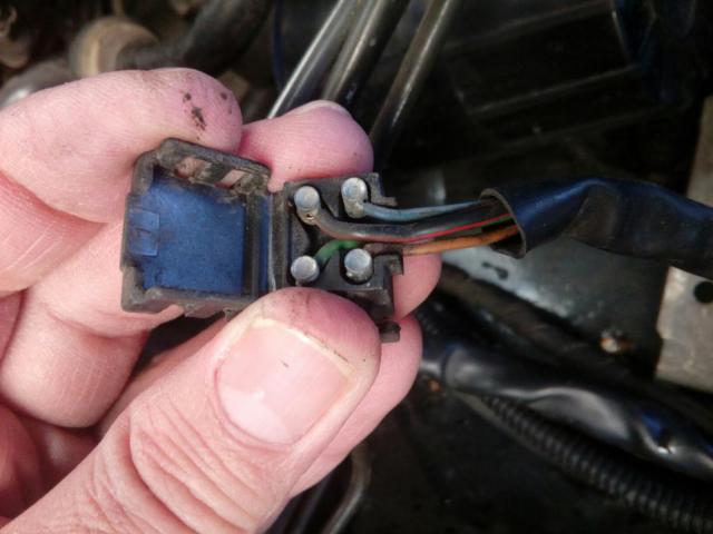

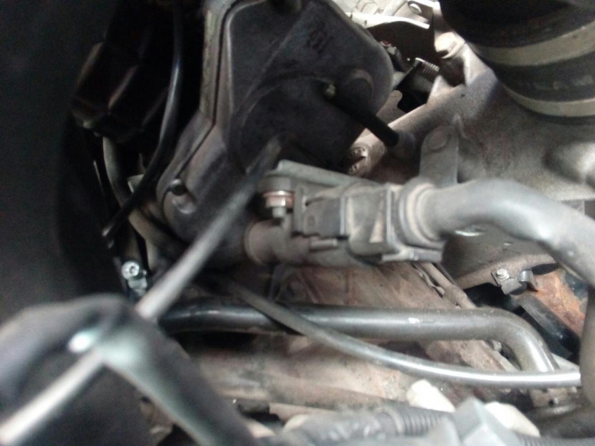

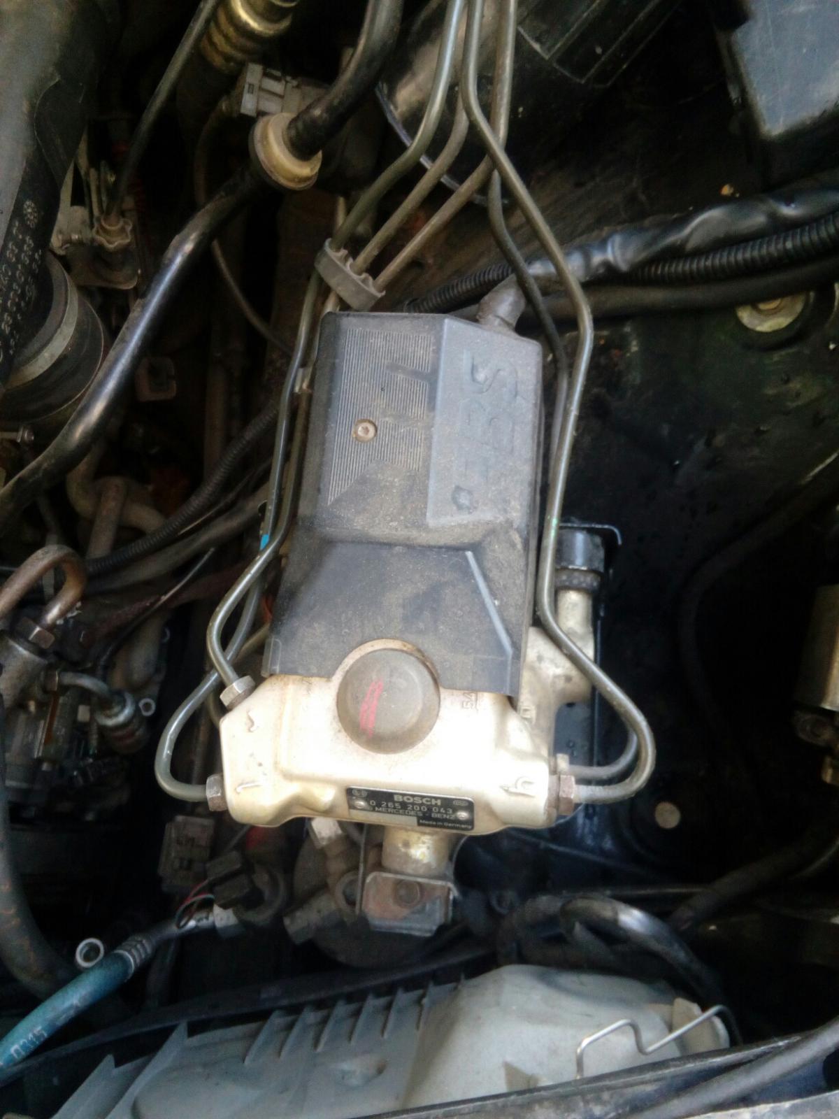

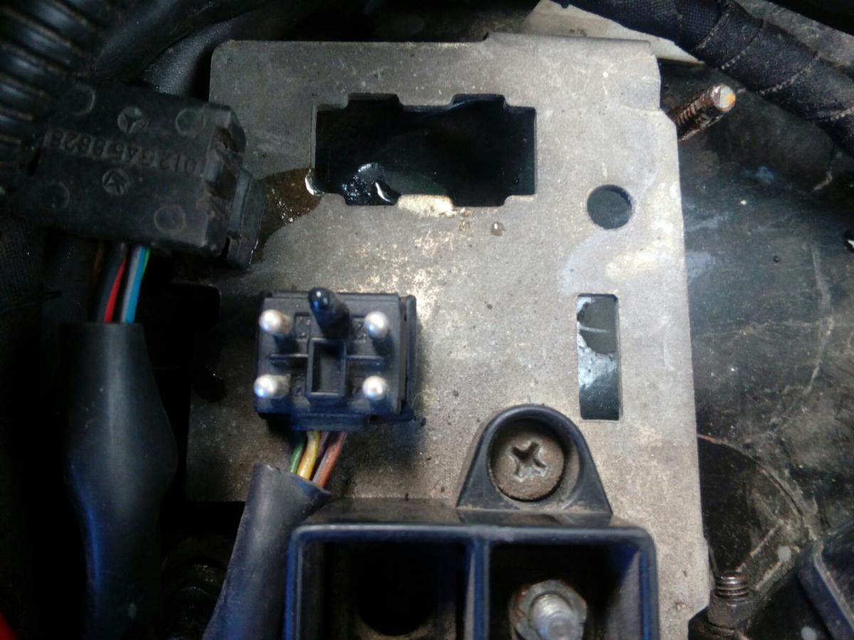

но есть та, что под капотом в жгуте 4 нога (папа) и мама уходит в сторону аккума, если речь о ней (фото)
Про 3 провода от ABS не видно и не могу понять есть или нет, по факту не видно, может плохо смотрю (фото)
прошу подсказки плз. (лучше если пошагово, т.к.с электрикой ооочень плохо у меня) а разобраться хочу сам, ну и с помощью форума

Эта фишка идет на датчики на помпе,термостат. На м104 это так.  На что дросселя у тебя если  опять же 104 двигатель то,  коса должна быть  уже под ФИшку абс которая находится под ногами пассажира. если у тебя был свап(подозреваю что именно свап) но думаю у тебя ее нет. "В жгуте ABS на машинах с М103 эти провода не выведены. Нужно вскрыть разъем ЭБУ ABS, внедрить в него эти 3 провода, протащить их в салон и подключить к указанному разъему."

Не надо мистификаций! Этого разъема не может не быть. Нет разъема - нет круиза. Просто потеряли или откусили. Ищи на салонном жгуте.

3-х пиновый разъём в ногах пассажира (подключён) был размещён аж под торпедой за подушкой SRS вверху

Разъедини этот разъем и прозвони от мамы на разъем ЭБУ ABS:
2 (желто-розовый) - 17 ABS
3 (зелено-черный) - 30 ABS
4 (красно-желтый) - 1 ABS

Проозвонил- все звоняться
