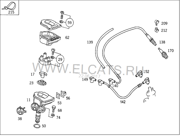

Приветствую! никак не могу найти на пирбург 2ее : Иглу, жиклер ХХ и трамблер, через электронные каталоги- не вижу(
ВИН: WDB1240201A631121

какие позиции интересуют
трамблеры в студию)

вот не могу я жиклер с иглой здесь найти) а трамблер 26 на 3 рисунке

Ну номер 26-это крышка трамблера-она бывает с разными креплениями(винтами-А0001584902; с крючками-А0001584302) Самая дорогая деталька-вакуумник №38-А0001586418.
Собственно по карбу инфу можно почерпнуть на дойче-сайте:www. ruddies-berlin.de-там есть более подробная схемка с номерами
