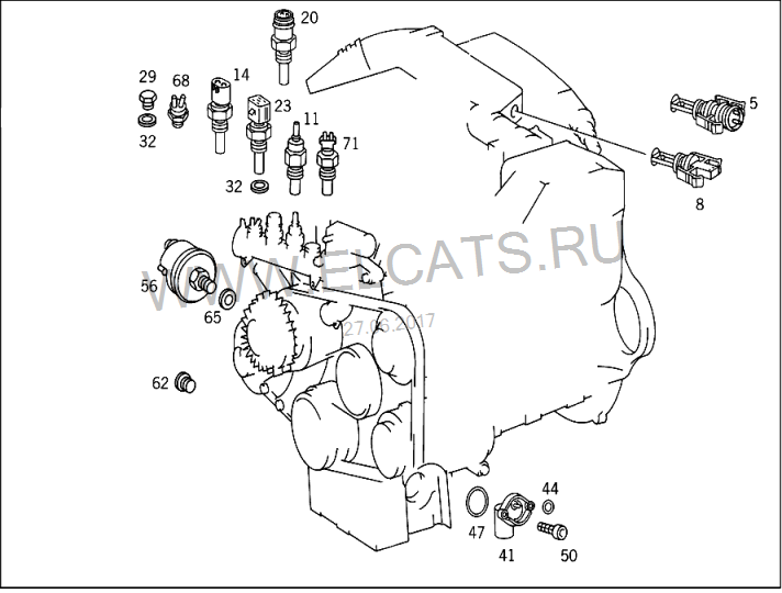

С недавних пор начали работать два вентилятора постоянно,даже холодный двигатель заводишь они начинают сразу работать.немного почитал нашёл информацию что датчик температуры оЖ вышел из строя.нашёл в elcast'е там два датчика выдаёт "14"и "23".Мотор m111/942 двух литровый,w210 дорест

Даже три:
11 --- на приборку
23 --- в его корпусе два датчика, на ЭБУ мотора и на БУ кондея.
Видимо, проблемы надо искать вокруг датчика/разъема/проводов у 23.

Даже три:
11 --- на приборку
Даже три:
11 --- на приборку
11 --- у меня нет.выдаёт только 14 - 23
