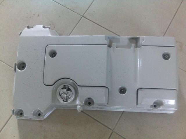

Может есть у кого опыт таких деталей?
Купил тут на форуме у Колясика, решил обновить свои, отдал на покраску, там отпескоструили, но теперь не могу покрасить нормально, в печке крска на крышке вспучивается, как они объясняют из микротрещин выходят остатки грязи, масла и местами вспучивается, а так получается класс, забыл фотки сделать, попрошу чтоб прислал.
Подскажите кто красил как и чем покрасить, чтоб выдерживала краска температуру.

Вот в общем
VIN WDB1240421B989006

а чего она вся как оспой переболела?
я не уточнял что да как они будут делать. показал картинку нового мотора и сказал, что хочу так же. парни кивнули и сказали - будет...

Да вот же, порошковая краска так ведет себя, вроде отпескоструили, но вот так пучит блин, чо делать хз

масло может и выходит, если там до покраски был голый метал. если ее пескоструили, то предполааеся, что сверху была краска. скорее всего магний красится осбомы способом и особым грунтом. кроме того, он вроде и не красится, а покрывается чемто типо полиуретана

возможно порошок плохой ,или не допесочили  ,плохо обезжиривают,
я красил кучу крышек и колекторов впускных в разные цвета и разными порошками,
таково не видел еще

Это не в крышке дело а в тех кто ее красит....100% что то не по технологии делают

Обычно так вздувает или из за не подходящего грунта или зза не досушенного грунта....

гдето в висе было указано, что крышка из магниевого сплава, стоит она тоже не мало

при покраске без грунта на голый металл порошок не поднимает, так же как и из за неправильной температуры.....
