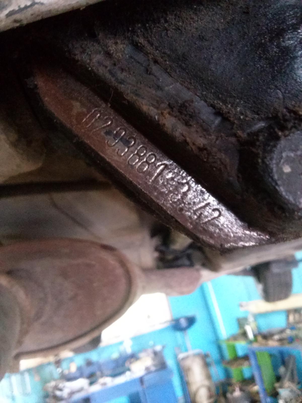

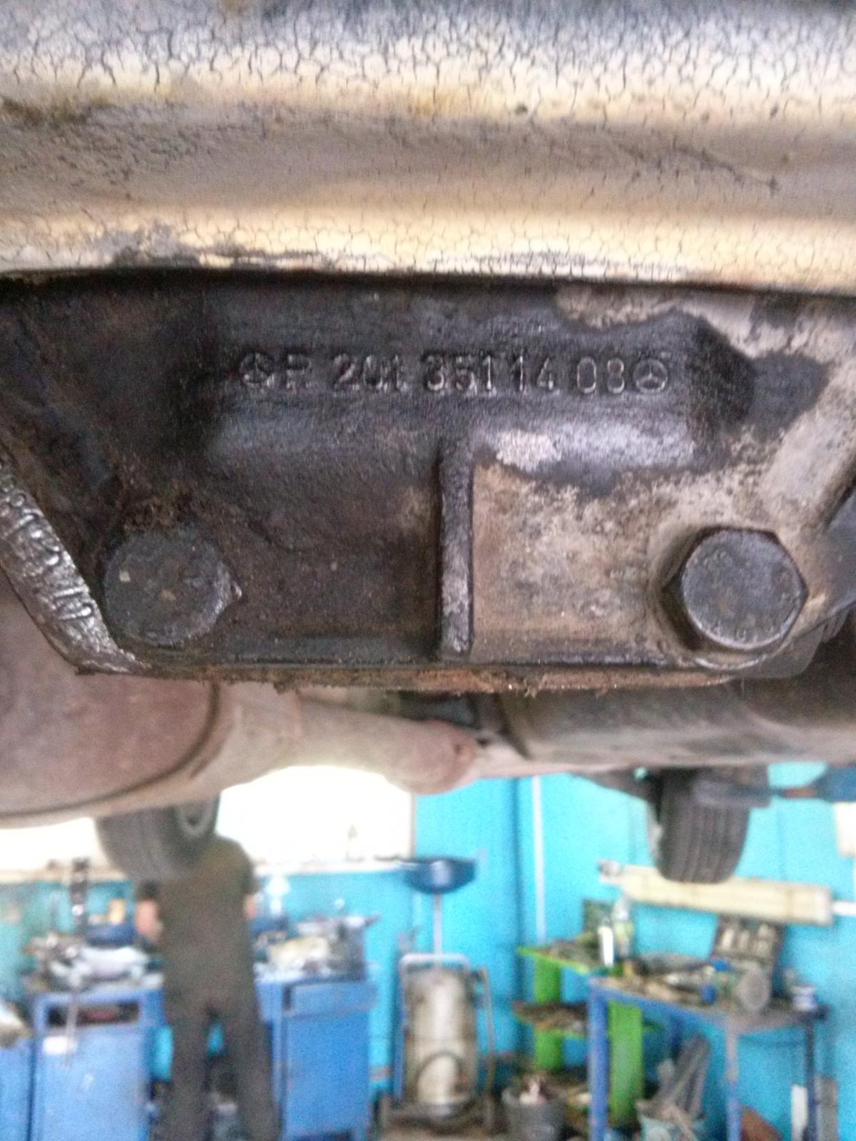

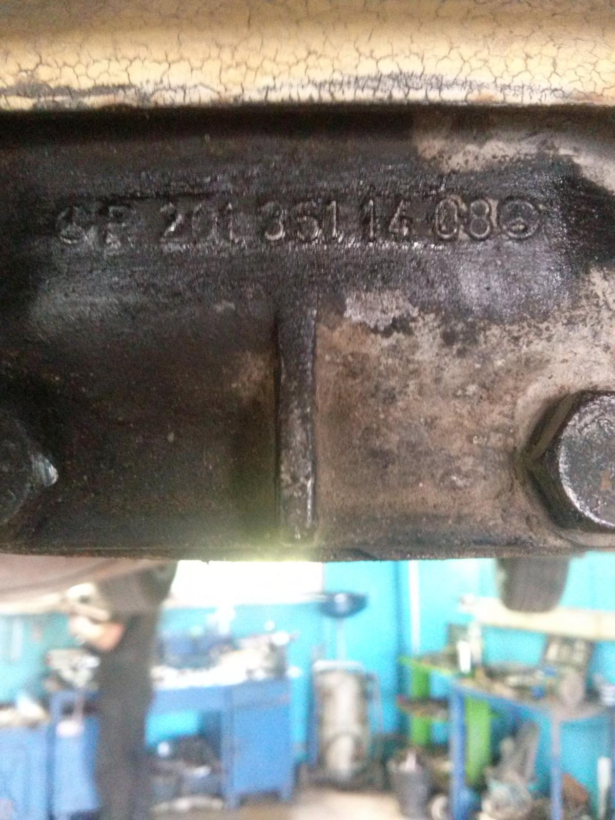

Посоветуйте как быть! Машина: W124 1988г, двиг 2,0 (М102.922), КПП 4ступ.
Гудит редуктор на скорости 80-90 км/ч, особенно когда бросаешь газ на этой скорости.
Мне предлагают редуктор с полуосями от двиг. 2,3.
Станет ли он на мою машину? Как быть с карданом?
Благодарен за советы!

подойдет,только там редуктор скорее всего 3.27
есть редуктор 3.27 без абс с полуосями 8000р.

3.42 это малый корпус. средний вместо него встанет, но только вместе с задней частью кардана...

даже не слышал про редуктор 3.42 думал 3.46 (фото не открылось)там возможно и фланец под 80ю муфту.
