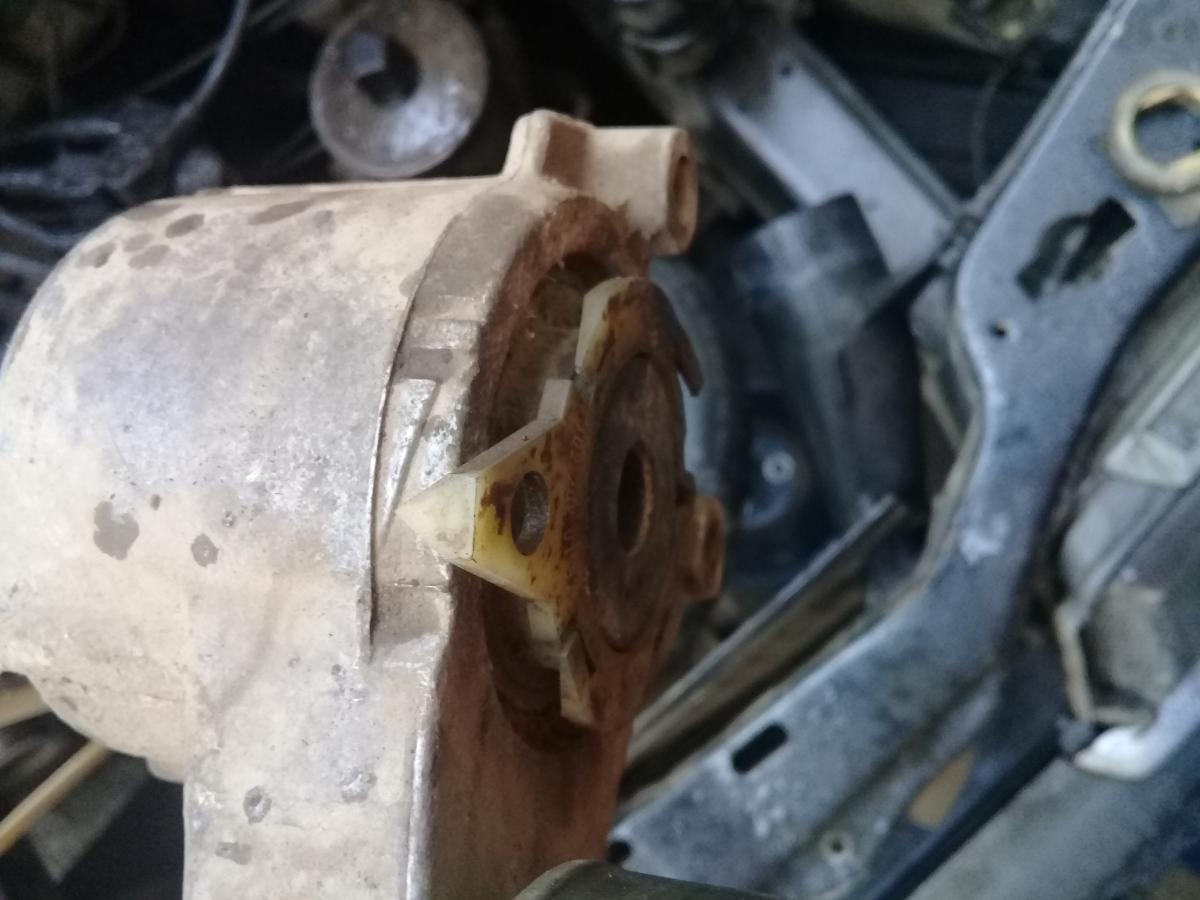

Всем привет! на днях начал посвистывать ремень,решил подтянуть. начал крутить и прокрутил...ни каких усилий не было! Сломал шайбу куда вставляется Г-образный штатив. Разобрал вытащил все и увидел отломанное ушко.
Посмотрел на EMEX, там еще увидел скобу фиксируемую на штатив, но у себя я ее не увидел. У меня на конце штатива даже не за что ее зафиксировать. Далее, какой стороной ставится сломанная шайба и с какой стороны вставлять штатив? с внутренней или с наружной? Как устанавливается пластиковая установочная метка? У кого в продаже есть эта шайба и фиксируемая скоба?
Фото прилагаю:

по слпеду на шайбе видно.
у меня правда м104, но ставил и так и так, хуже нее было

первый вариант. сначала натягиваешь,а болтом фиксируешь. что касается сломаной фигни, примерь по мечту, гуро говоря она должна упиратся под наиболее прямым углом. если поставть со смещением, то либо штанга наискосок сгибается, либо вот ломется как здесь

ты наверно начал натягивать не ослабив центр. болт?

наверняка или центральный блок был не ослаблен или вообще резинка была уже порвана и натяжки дать уже не могла....
У меня так и было сломано это ушко. Натягивать смысла уже не было, ибо сам натяжитель прокручивался на сайлент блоке.
В итоге заменил натяжитель, езжу уже е первый год без этой втулки для регулировки натяжки, и нормально.....

Вчера возился до12 ночи, установил,натянул,все заработало!спасибо за помощь! Теперь мучаюсь с кожухом...тяжело резинка входит.
