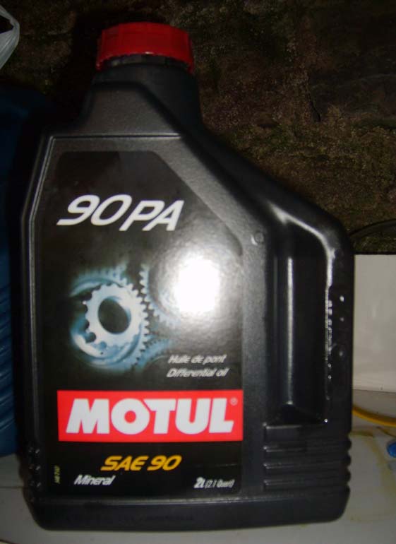

Я залил вот это - проблем нет:
С W203 220CDI 2001г.
