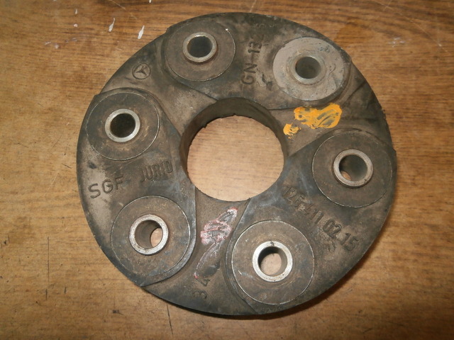

Подскажите кто знает, как стоит муфта кардана на 126 .какой стороной муфта смотрит в сторону коробки и как правильно прикручивается? Обьем 5.0

если на ней ничего не указано, то без разницы, а вообще фото надо

Фото могу приложить , ето не проблема. Интересует ещё как болты крепятся правильно.
фото приложил , муфта такая. Но будет новая от лемфердер.

такой пофигу
но гайки со стороны коробки, шайба контактирует с муфтой - те три точки шайбы под гайкой и три точки шайба под головкой болта
и еще вот такой момент https://www.drive2.ru/l/6819607/
короче как в теме на д2 на фото показано, так и ставить) и шайбы понятно как там идут
