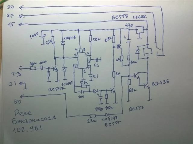

#7 ОФФЛАЙН   COSTAS_1985
COSTAS_1985
  • Cообщений: 948
  • Город:Белебей
    м104 3.2-717.440-3.69
Отправлено 10 July 2017 - 16:19
Где то была схема, чуть позже скину, но автор схемы не я.
Вот схема

#8 ОФФЛАЙН   артем гелик
артем гелик
  • Cообщений: 11
  • Город:южно-сахалинск
    G300
Отправлено 11 July 2017 - 01:38
Вот схема
Спасибо, покажу ее электрику
Не знаю, как на гелике, а на легковой с М103 два насоса электрически включены параллельно, т.е. работают всегда одновременно. Гидравлически насосы включены последовательно, что уменьшает гидравлическую нагрузку и увеличивает ресурс насосов. На машинах ранних выпусков стоял один большой насос.
Тогда теоритически, если допустим второй насос мыкнутый , то из за этого может быть такой большой ток и все горит :redface:
