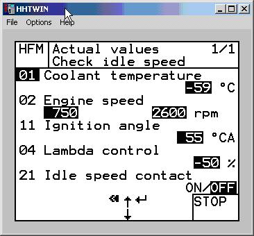

Старуха это хорошо, но если чинить конкретно эту машину - сильно избыточно. можно с затратами в 10 раз ниже получить тот же самый результат (на данном авто)..
вот ты на диагностики ездил, в параметры наверняка с мастером глядел, параметр 21 Idle speed contact - должен быть ON когда холостой ход (педаль газа в покое) и OFF когда тапку нажимаешь.
у тебя так было? как  бы с этого нужно начинать в твоем случае.
да, на картинке по другим параметрам бред, но нормальной найти не могу
