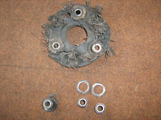

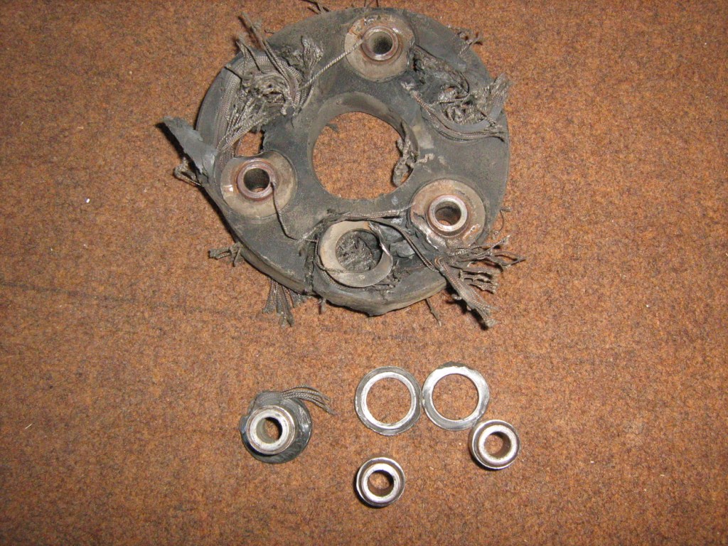

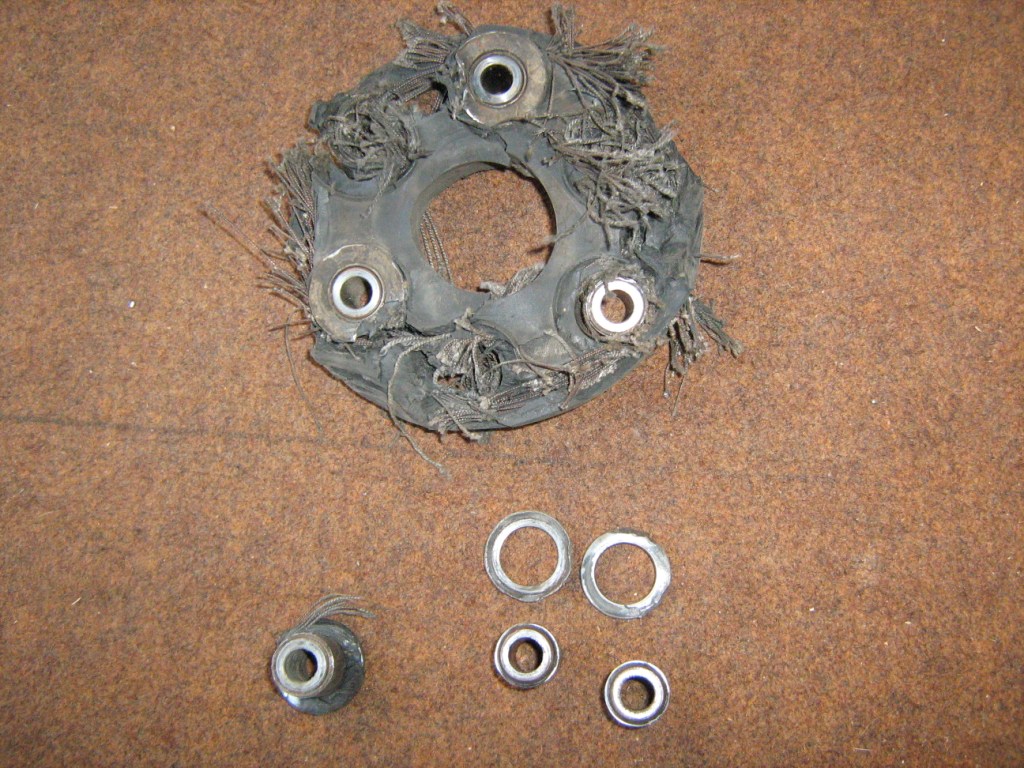

Пару дней назад, при трогании появились подергивания.Думал привод.Хотел до выходных дотянуть и посмотреть.Сегодня с утра остановился на перекрестке,стал трогаться-и перепугался.Такой шкрябающий звук под машиной.Машина ехать не хочет,колотит ее чего-то.В результате осмотра нашел следующее.Передняя эластичная муфта превратилась в ничто.Кардан от коробки почти оторвался, держался на одном болту.Руками подтянул его на место,Нашел кусок проволоки,прикрутил к крестовине на коробке(что бы снова назад не ушел).Потихонечку доехал до дома.Поставил машину.Купил новую муфту.Поменял.Вроде все ОК.
Вот что стало со старой-
Теперь думаю,как оно у меня вчера на трассе не нашахнулось.Вот делов бы было.По весне осматривал кардан.Сзади было все путем,а вперед лезть поленился.

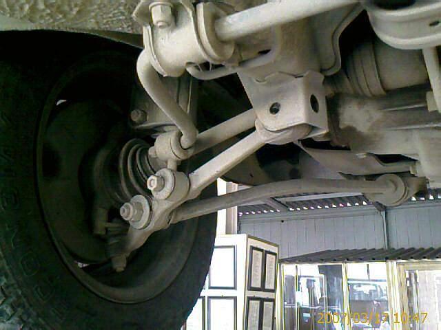

Был как-то на СТО. Приезжает музык на 9-ке по какому-то поводу, не связанному с подвеской. Подняли машину подъемником и ахнули...Во, народ ездит...
а он сам приехал?????????????????
Сам бы он наверно врядли приехал бы на первом же повороте развалился бы.

для обоих писателей повторяю:
