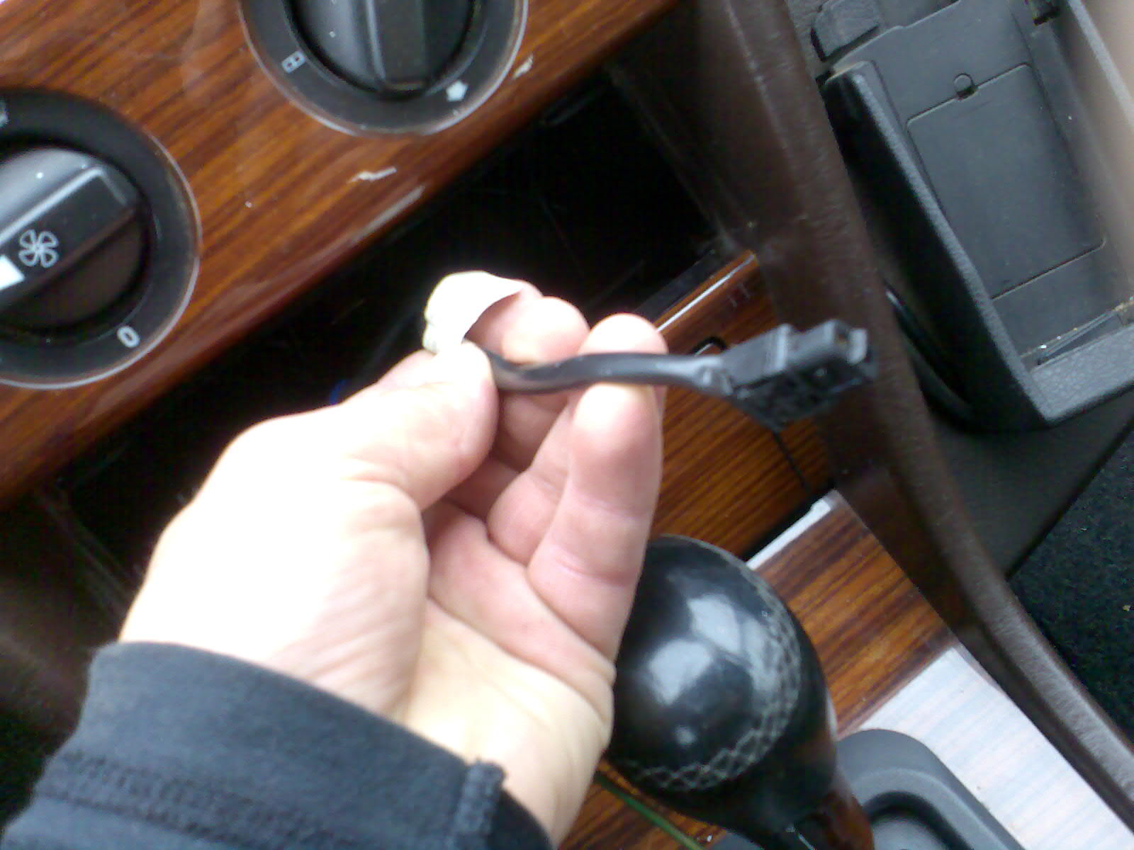

вопрос, а чо это за разъемчик может быть? на нем ни люса нет, ни минуса.. то есть он как бы должен получать сигнал..Изображение

скорее всего это МУТЕ с телефончика должен поступать сигнал
