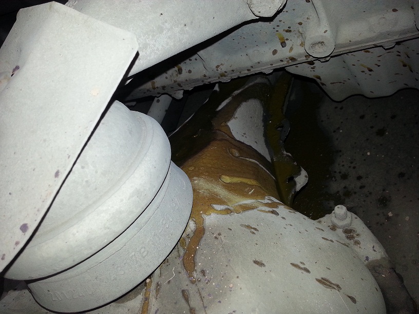

Ехал на работу попал в ямку не особо большая но после нее пошла вибрация от двигателя. Причем на определенных оборотах она сильнее. Заглянул а там такая картина  20170720_153204.jpg
не пойму в подушке есть какая то жидкось? Она гидравлическая?

Отправлено 20 July 2017 - 15:36
жидклсть есть
#3 ОФФЛАЙН   Albert 144
Albert 144
  • Cообщений: 1405
Отправлено 20 July 2017 - 16:51
Подушку двигла под замену. Луше махнуть сразу обе.
Феби и прочий китайский шлак на бери, через 1000 км вибрация появится снова, а возможно будет сразу после замены.
В итоге выброшенные деньги и потраченное в пустую время.
Бери Boge. Он часто в коробках лемфердер лежит.
Я себе брал Corteco, отзывов по этим подушкам мало, но у меня все было гуд.

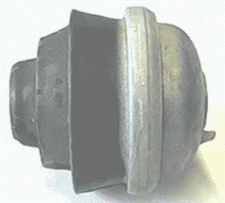

Друзья подскажите с выбором по номеру A 201 240 40 17 подушки. Поставщики предлагают подушки . Но вид у них разный.  есть такая GetDetailImage (1).jpg
и есть такая.
одна с ребрами другая ровная. Они взаимозаминяемы в моем случае?
одна бьется что с ребрами как для автомобилей с кондиционером. Только не пойму какая разница причем тут кондиционер.
Если только вес двигателя больше.

Помогла. Как там не помочь то если одна рванула и на кузове мотор лежал корпусом подушки.
Небо и земля. Поменял две на двигателе и под коробкой одну. Теперь все мягко. Правда со снятием правой пришлось заморочиться болт шестигранник не выкрутился ни в какую. Помог дрель и сверло .
