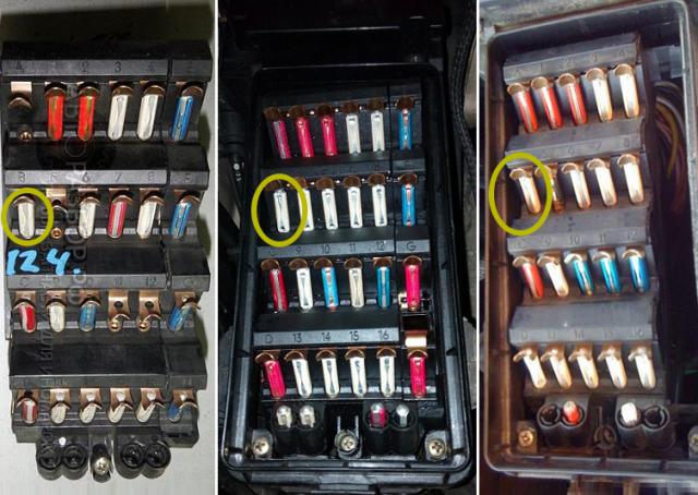

Доброго времени суток! Нарисовалась такая проблема. При регулировке электрозеркал перегорает предохранитель на 8А белый. Перегорает, как мне кажется, при регулировке правого зеркала вверх. Но после того, как перегорит, зеркало вниз регулируется, а вверх нет. И после этого не заводится авто, не срабатывает стартер. После замены предохранителя, авто заводится, но при очередной регулировке предохранитель сгорает и опять все по новой. Подскажите, камрады, куда копать, раньше такого не было и зеркала регулировались нормально и ничего не перегорало.
Перегорает предохранитель W124 E220

Пред "В" --- зеркала с подогревом, противоугонная сигнализация (с блокировкой стартера).
1 --- замыкание в проводке зеркала.
2 --- рассыпалась контактная группа внутри джойстика зеркал. Джойстик менять или перебирать.
Значит, нужно обратиться к электрику, получается? Левое зеркало регулируется и правое тоже, только регулировка вверх на правом не срабатывает...
начать надо с пункта 2,а потом ковырять проводку,так логичней.
