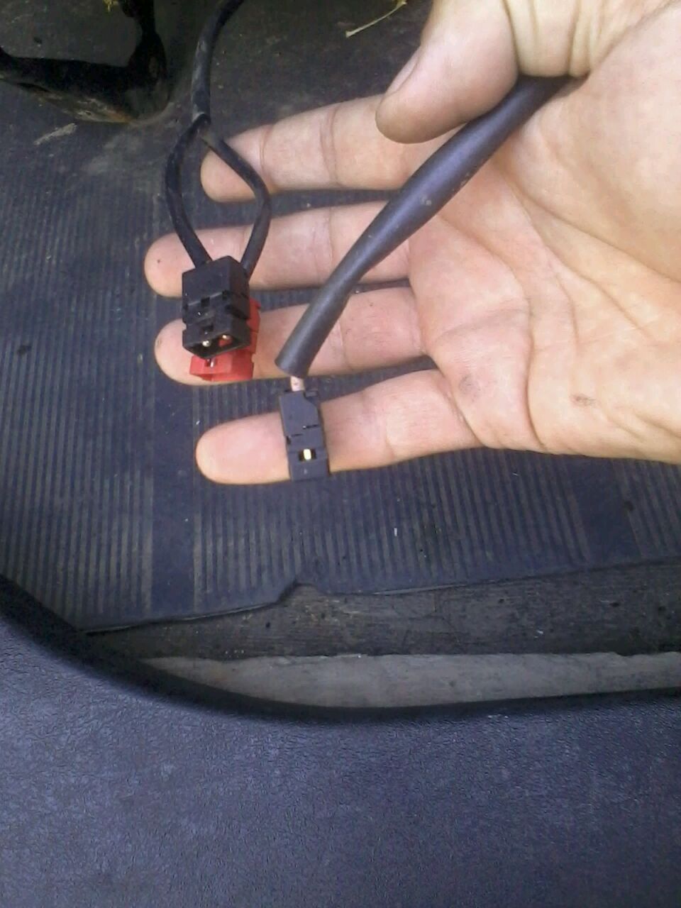

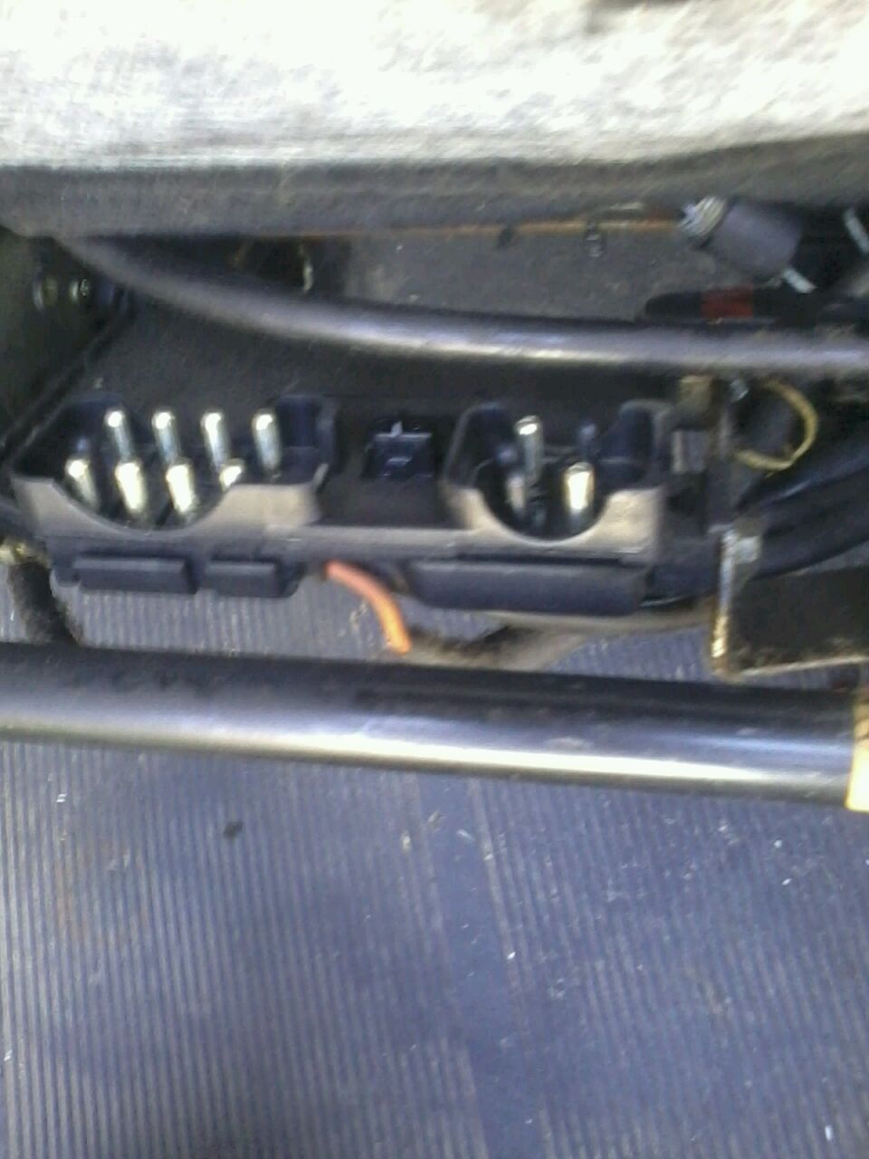

Собираю набор для установки электросидений на w124.
Вопрос знатокам, помогите определить по фото разъемов, какие это электросидения с памятью или без и есть ли в них подогрев?

На первом фото электросидение без памяти. Фишек подогрева ни на одном из фото нет.

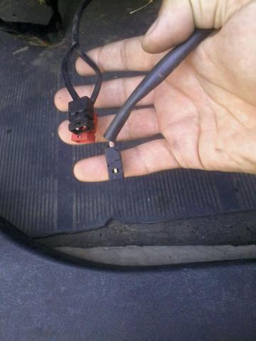

Красный разъем --- к пряжке ремня, для SRS.
