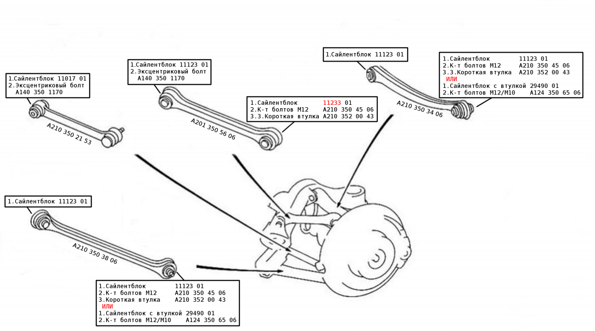

Добрый день ремонтирую заднюю подвеску и возник вопрос сайлентблоки в задних рычагах есть со втулкой и без нее, в магазине говорят что со втулкой не заказать. Можно ли взять сайлентблоки без втулок а втулки запрессовать от старых? Или если кто знает подскажите номера а то в нашем офисе экзиста одни чайники работают.

Со стороны ступицы было два вида болтов - М10 (с шестигранной головкой) и М12 (под 12-лучевую звёздочку). Диаметр отверстий в ступице - 13 мм, догоняется втулками.
Если болты М10 - ставится сайлент с впрессованной длинной втулкой 29490 01.
Если М12 - сайлент  без втулки (11123 01 или 11233 01), а в ступицу дополнительно втыкается короткая втулка A210 352 00 43.
У сайлента без втулки диаметр отверстия 12мм, диаметр длинной втулки - 13мм. Так что длинная втулка не влезет в сайлент изначально без втулки, он треснет.

В выходные поменял сайлентблоки они отличаются только наличием втулки, переставил со старых втулки они походу из нержавейки следов коррозии не имеют. Со стороны редуктора идут без втулок на болтах м12 а к ступице крепятся и втулкой и болтом м10.
